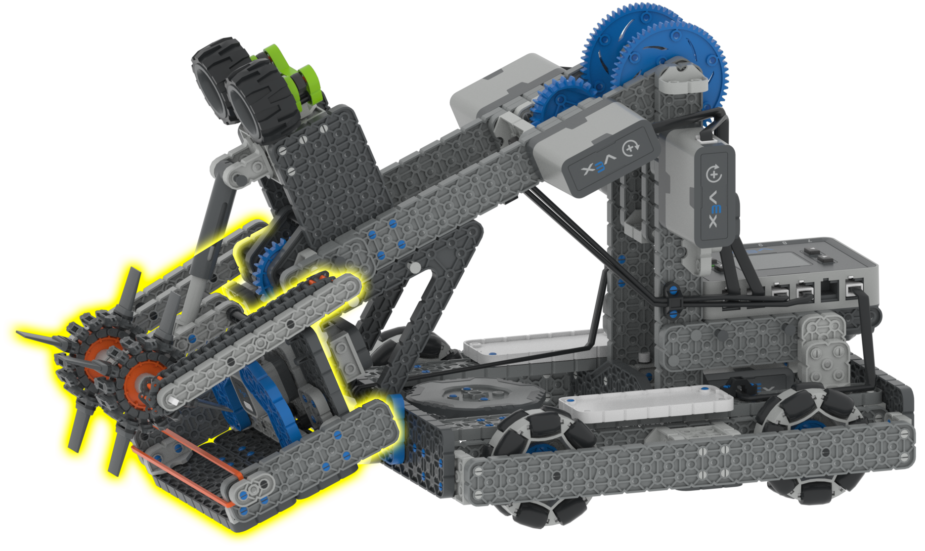

Byte es el VEX IQ Hero Bot utilizado en el IQ 23-24 Full Volume Playground.
Descripción general del robot#
La ventana VEXcode VR Robot que muestra el Byte Robot. Muestra el robot levantando y moviendo bloques con un grupo de brazo y motor de admisión.
Byte admite controles y sensores de realidad virtual estándar, como el Brain Timer, con características adicionales específicas de Byte cubiertas en Bloques específicos de robot y Python específico de robot.

El brazo del robot de bytes oscila entre 0 y 1300 grados. Grupo de motores
ARM
arm_motor_group
El brazo se puede subir y bajar. Esto permite que el robot haga cosas como transportar objetos de juego. El grupo motor del brazo comienza a 0 grados y se elevará completamente cuando gire hacia adelante durante 1300 grados.
Admisión de robot de bytes y grupos de motores de brazo. Grupo motor
de
intake_motor_group
La admisión se puede girar hacia adelante y hacia atrás. Esto permite que el robot recoja y puntúe objetos del juego. El grupo motor de admisión comienza a 0 grados y recogerá un Bloqueo cuando gire hacia adelante durante 90 grados, y anotará o soltará un Bloqueo cuando gire en reversa durante 90 grados.
