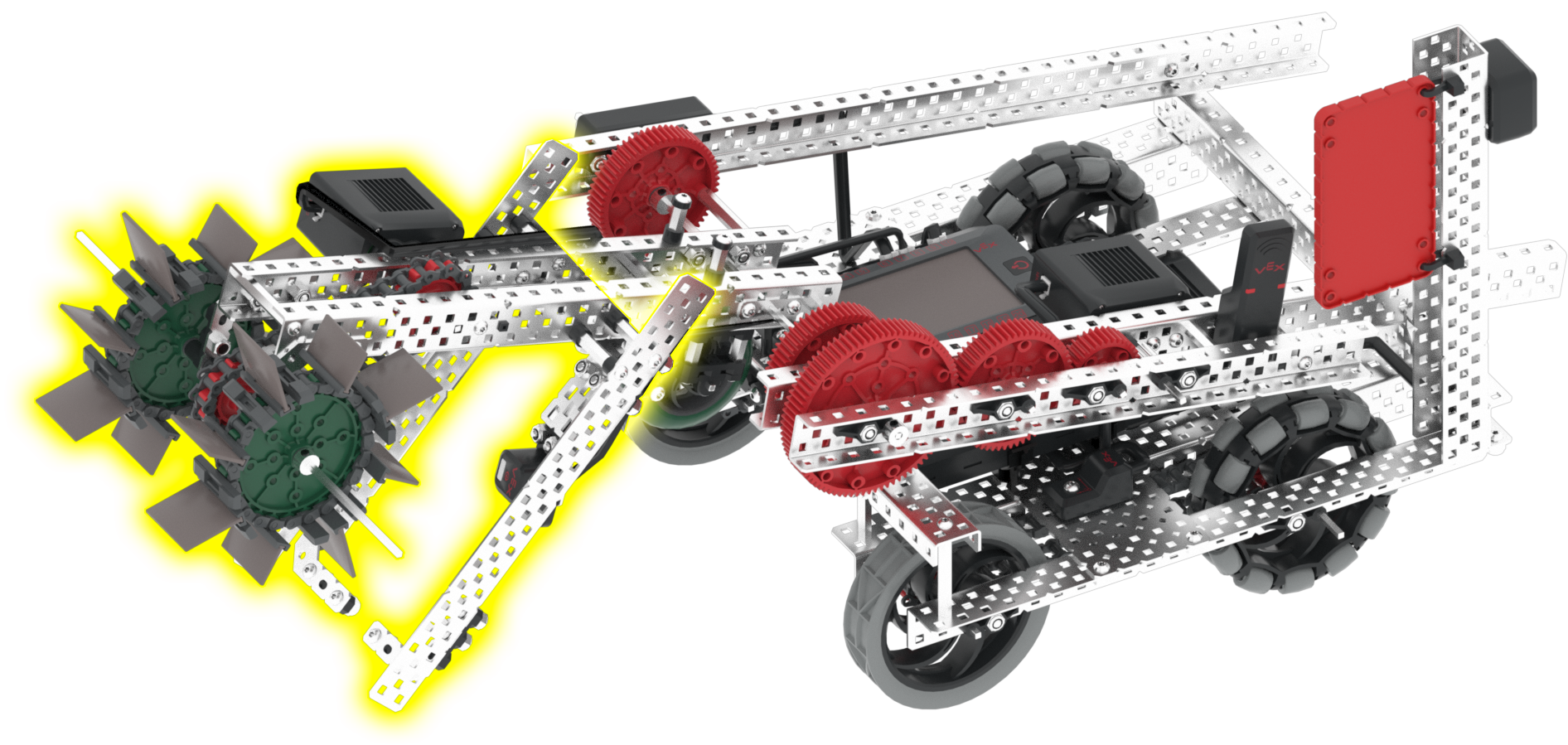

Striker es el VEX V5 Hero Bot utilizado en el V5 23-24 Over Under Playground.
Descripción general del robot#
La ventana VEXcode VR Robot que muestra el Striker Robot. Muestra al robot moviendo Triballs con un brazo y una entrada en un campo habilitado para GPS.
Striker admite controles y sensores de realidad virtual estándar, como el sensor inercial y el temporizador cerebral, con características adicionales específicas de Striker cubiertas en Bloques específicos de robot y Python específico de robot.

Motor del brazo del robot percutor.
Brazo Motor
arm_motor
El brazo se puede subir y bajar. Esto permite que el robot haga cosas como transportar objetos de juego. De forma predeterminada, el brazo comienza a 0 grados y se bajará completamente cuando gire hacia adelante 1200 grados.
Motor de admisión del robot percutor.
Admisión Motor
intake_motor
La admisión se puede girar hacia adelante y hacia atrás. Esto permite que el robot recoja y puntúe objetos del juego. La entrada recogerá un Triball cuando gire hacia adelante 360 grados y anotará o dejará caer un Triball cuando gire en reversa 360 grados.

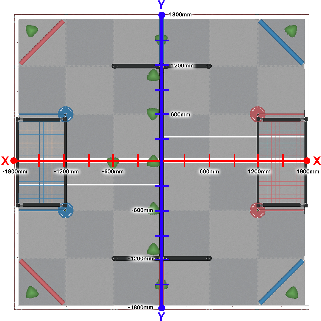

El sensor GPS utiliza el sistema de coordenadas cartesianas para la navegación, con el centro del campo en el origen (0, 0) y extendiéndose 1800 mm en cada dirección.
