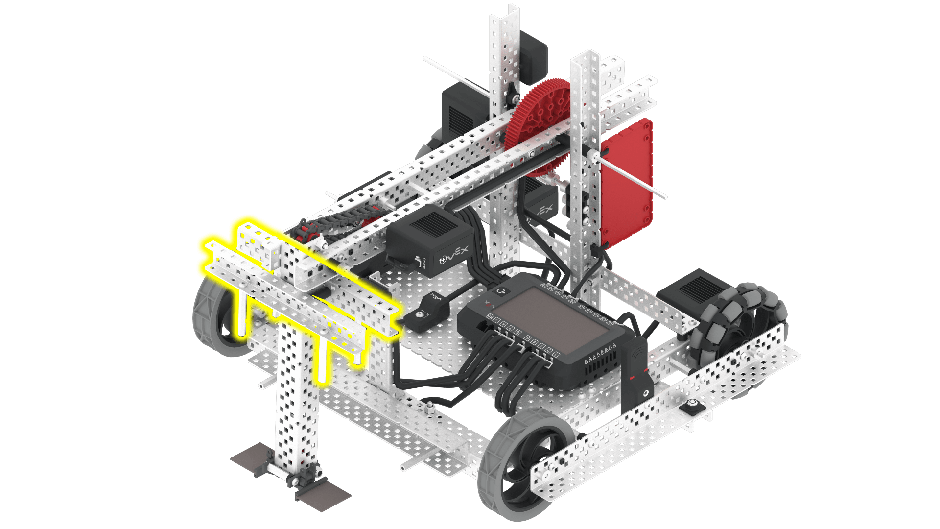

Motor del brazo del robot Axel.
Brazo Motor
arm_motor
El brazo levanta y baja el brazo de Axel. El brazo debe levantarse para que no bloquee el sensor de visión AI y para empujar los anillos en las estacas.
Para levantar el brazo lo suficientemente alto como para empujar un anillo sobre una estaca, el brazo debe elevarse al menos 310 grados.
Motor del empujador del robot Axel. Motor
Empujador
pusher_motor
El motor del empujador mueve el empujador hacia abajo del brazo. Esto permite que los anillos sean empujados fuera del brazo y sobre una estaca. La posición del empujador en la parte superior del brazo es de 0 grados.
Para empujar un anillo fuera del brazo, el motor del empujador debe bajar 780 grados.

Motor del brazo
Levanta y baja el brazo para manipular objetos del juego. El brazo debe levantarse para que no bloquee el sensor de visión AI y para empujar los anillos en las estacas. Para levantar el brazo lo suficientemente alto como para empujar un anillo sobre una estaca, el brazo debe elevarse al menos 310 grados.
Bloques - Python
Motor del empujador
Mueve el empujador hacia abajo del brazo. Esto permite que los anillos sean empujados fuera del brazo y sobre una estaca. La posición del empujador en la parte superior del brazo es de 0 grados. Para empujar un anillo fuera del brazo, el motor del empujador debe bajar 780 grados.
