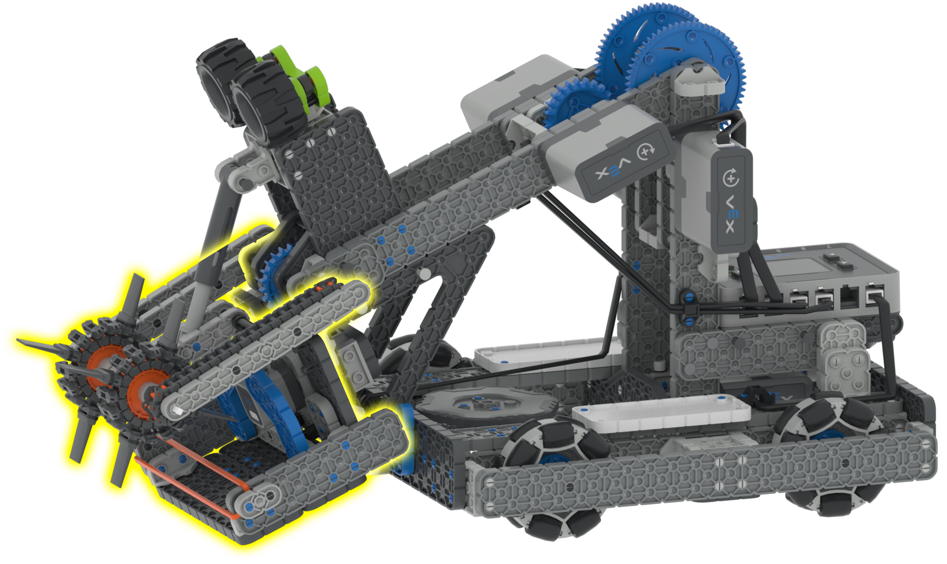

Byte — это бот VEX IQ Hero, используемый в IQ 23-24 Full Volume Playground.

Окно VEXcode VR Robot, демонстрирующее робота Byte Robot. На нем показано, как робот поднимает и перемещает блоки с помощью манипулятора и группы двигателей захвата.

Диапазон поворота роботизированной руки от 0 до 1300 градусов.
Группа двигателей руки
arm_motor_group
Манипулятор можно поднимать и опускать. Это позволяет роботу выполнять такие задачи, как перемещение игровых объектов. Группа двигателей манипулятора изначально находится в положении 0 градусов и полностью поднимается при вращении вперед на 1300 градусов.
Группы двигателей робота-манипулятора и манипулятора.
Группа двигателей-манипуляторов
intake_motor_group
Впускной механизм может вращаться вперед и назад. Это позволяет роботу собирать и подсчитывать очки за игровые объекты. Группа двигателей впускного механизма начинает движение с 0 градусов и собирает блок при вращении вперед на 90 градусов, а при вращении назад на 90 градусов подсчитывает очки или сбрасывает блок.
