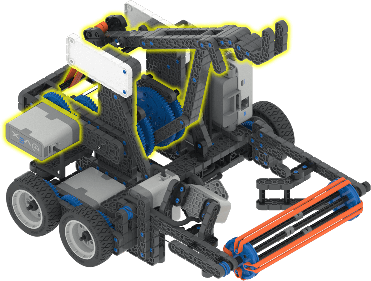

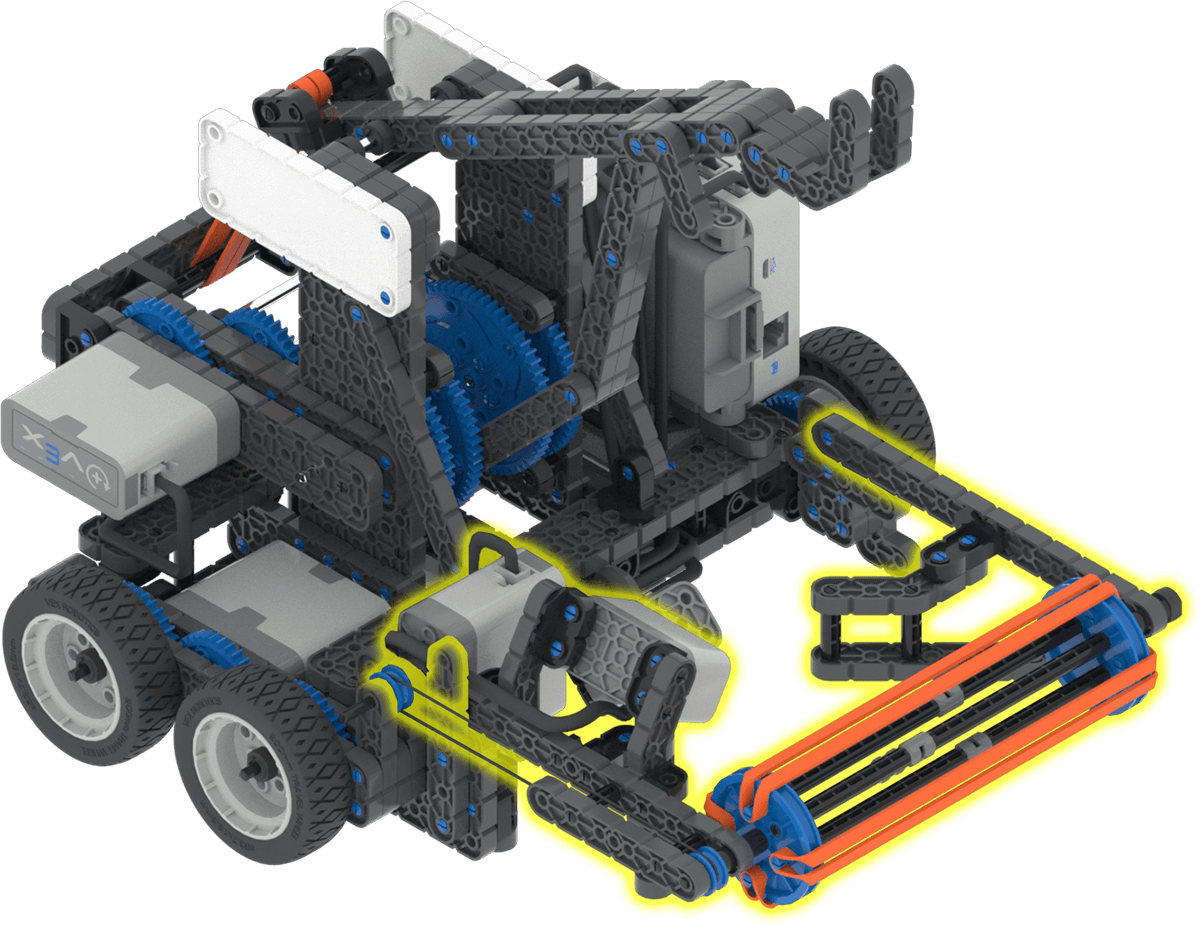

Motor de admisión del robot de lanzamiento.
Admisión Motor
intake_motor
La entrada permite que el robot tome las bolas para ser lanzadas por el brazo de la catapulta, o invertir la entrada para girar las bolas hacia fuera y lejos de la entrada. El motor de admisión arranca a 0 grados y recogerá una bola cuando gire hacia adelante 180 grados, y expulsará una bola cuando gire en reversa 180 grados.
Motor de catapulta del robot lanzador.
Catapulta Motor
catapult_motor
El motor de catapulta permite que el robot lance bolas hacia los goles y marque un cuelgue bajo de la barra colgante. El motor de la catapulta arranca a 0 grados en la posición elevada. El brazo de la catapulta está nivelado a 2600 grados y todo el camino hacia abajo a 5000 grados.
Motor de tensión del brazo de la catapulta del robot lanzador.
catapult_tension_motor
El motor de tensión del brazo de catapulta permite al robot lanzar Bolas a diferentes distancias a través del campo. La tensión predeterminada se establece en 90 grados.
