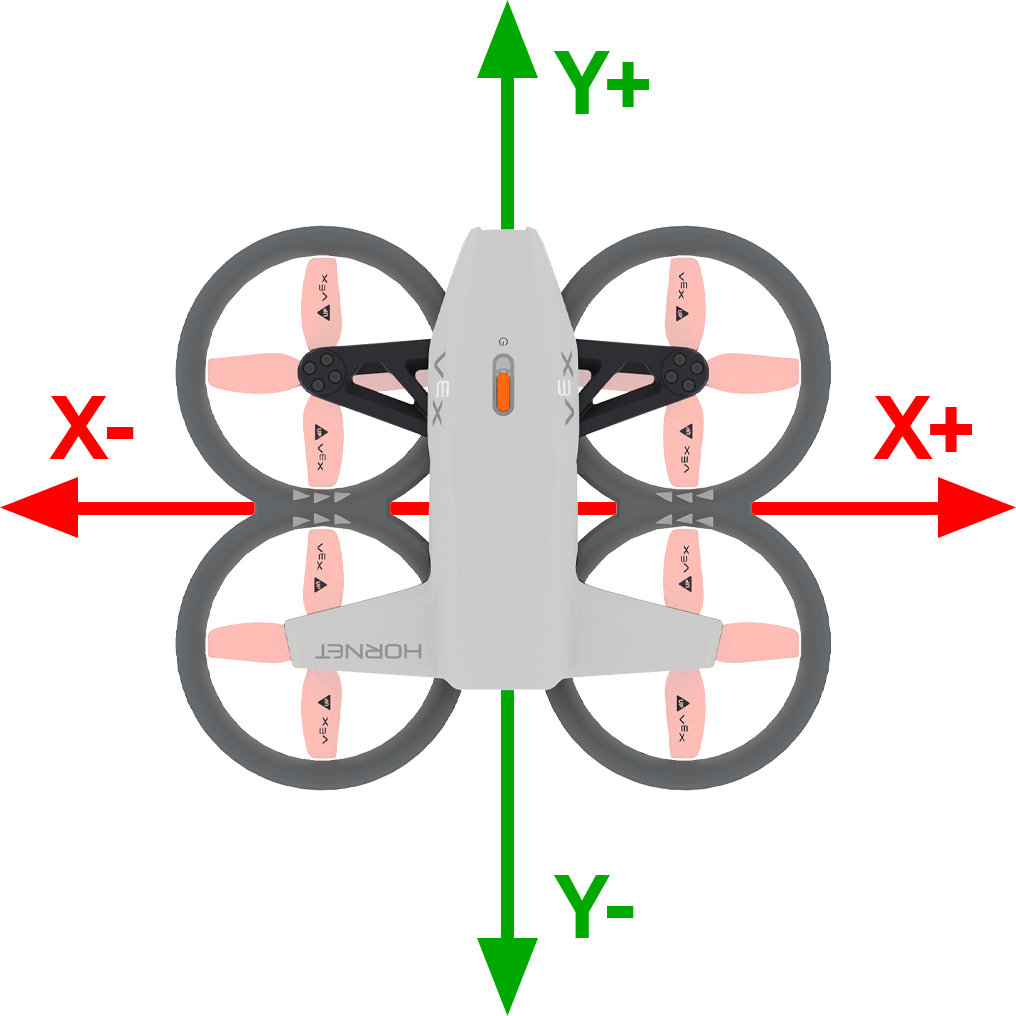

bog go#
Bogann an bloc cruachta bog go an drón go suíomh sonraithe san aer agus an treo céanna á choinneáil aige.
bog go x 1000 y 1000#
bog go x: [1000] y: [1000] z: [1000] [mm v] ▶
Radharc barr-síos den drón VEX ag taispeáint aiseanna X agus Y: X+ ar dheis, X− ar chlé, Y+ ar aghaidh, Y− ar gcúl.
Paraiméadair
Cur síos
x
An chomhordanáid x a mbogfaidh an drón chuici.
y
An chomhordanáid y a mbogfaidh an drón chuici.
z
An chomhordanáid z a ndreapfaidh an drón chuici.
aonaid
An t-aonad tomhais: mm (milliméadair) nó orlach.

Seasamh#
seasamh#
Tuairiscíonn an bloc tuairisceora suíomh comhordanáid reatha x, y, nó z an dróin mar shlánuimhir. Ag tús tionscadail, socraítear suíomh reatha an dróin go huathoibríoch go (0, 0, 0).
suíomh x i mbloc tuairisceora mm#
suíomh [x v] in [mm v]
Paraiméadair
Cur síos
ais
Cén ais ar cheart comhordanáid an mhéid seo a leanas a thuairisciú:
  • x
  • y
  • z
aonaid
Sampla
nuair a thosaítear
[Fly to position (0, 300, 500).]
éirigh go [500] [mm v] ▶
fan [1] soicind
bog [ar aghaidh v]
fan go dtí <(suíomh [y v] in [mm v]) [math_greater_than v] [300]>
foluain
fan [1] soicind
tuirling ▶
