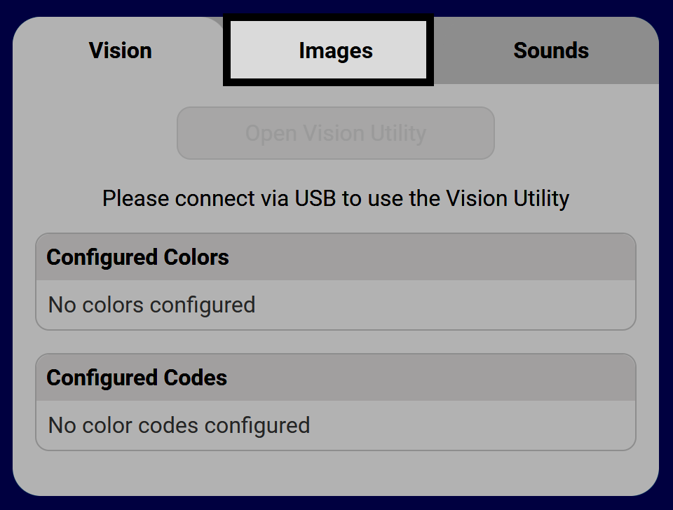

Selecciona la pestaña Imágenes.#
Una captura de pantalla del panel de control en VEXCODE AIR, con la pestaña Imágenes en el centro iluminada.

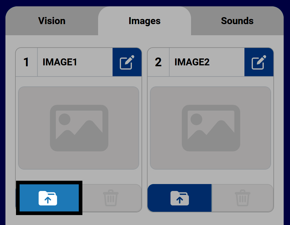

Selecciona un ícono de carga#
Una captura de pantalla de la parte superior de la pestaña Imágenes en el Panel de control abierto, que muestra la primera fila de la tabla de imágenes, con dos ranuras de imagen. El botón Subir para la imagen 1, con una carpeta de archivos con una flecha hacia arriba, en la esquina inferior izquierda resaltada.

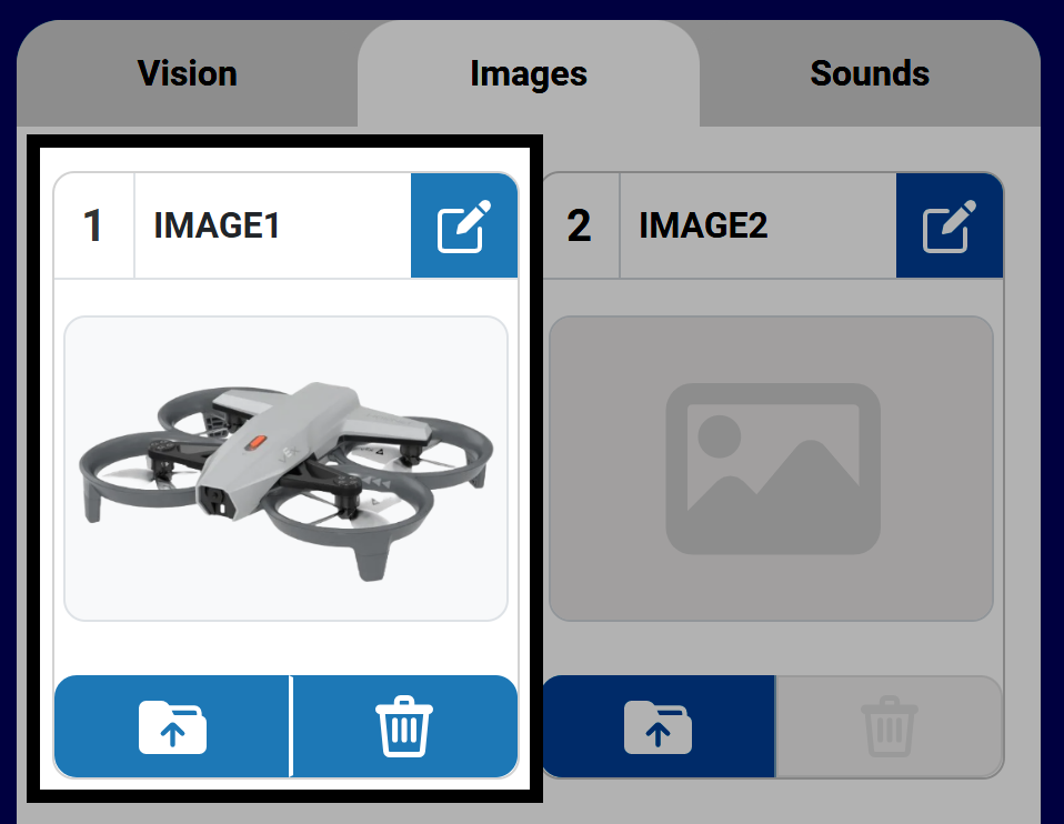

La imagen ya está disponible#
Una vez seleccionada la imagen, aparecerá en el Panel de control en la ranura elegida. Por defecto, las imágenes se denominarán IMAGE1 y el número coincidirá con la ranura en la que se cargue la imagen.
Los botones en la ranura de la imagen cargada se habilitan una vez que se carga una imagen. Los botones le permiten sobrescribir, eliminar o cambiar el nombre del archivo de imagen cargado.
Se abre la misma imagen de la parte superior de la pestaña Imagen en el Panel de control, que ahora muestra una imagen del dron en la Imagen 1, y todos los botones están activos.

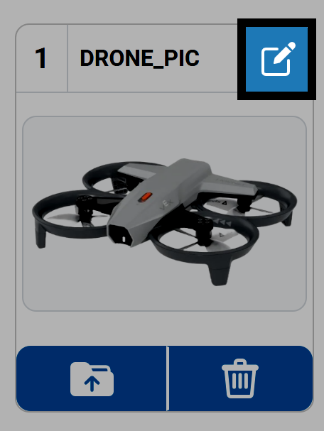

Cambiar el nombre de un archivo de imagen#
Selecciona el ícono Lápiz para cambiar el nombre de la imagen. Este será el nombre de la imagen cuando utilices el archivo de imagen en tus proyectos.
Nota: Los nombres no pueden comenzar con un número y no deben tener más de 14 caracteres.
Una captura de pantalla de cerca de la ranura 1 en la pestaña de imagen, con el icono de edición de lápiz a la derecha del cuadro de texto del nombre resaltado. El nombre ahora dice Drone underscore pic.

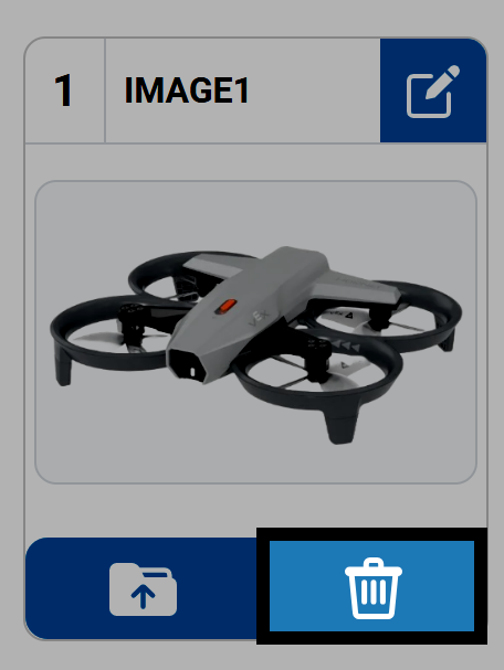

Eliminar un archivo de imagen#
Pulse el icono Papelera para eliminar un archivo de imagen de una ranura.
La misma imagen que la anterior, ahora con el icono de la papelera en la esquina inferior derecha de la sección de la imagen 1 resaltada.
