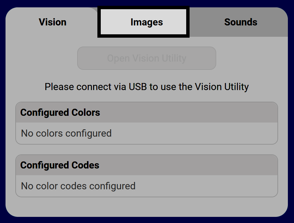

Välj fliken Bilder#
En skärmdump av kontrollpanelen i VEXcode AIR, med fliken Bilder i mitten markerad.

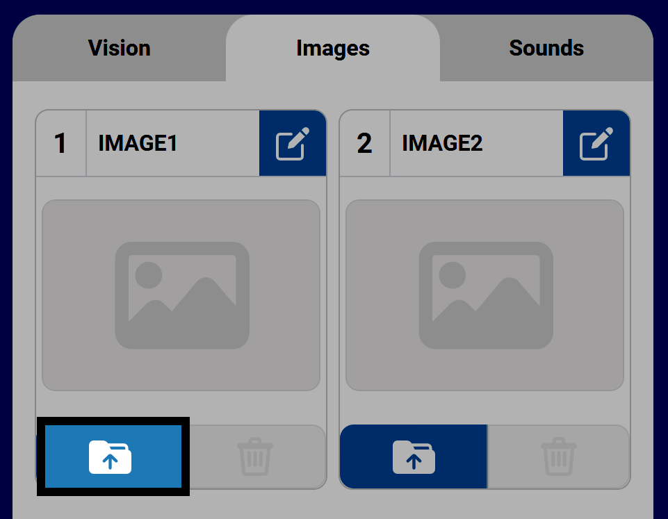

Välj en uppladdningsikon#
En skärmdump av den övre delen av fliken Bilder i Kontrollpanelen när den är öppen, och visar den första raden i bildtabellen, med två bildplatser. Knappen Ladda upp för bild 1, med en filmapp med en uppåtpil på, markerad i det nedre vänstra hörnet.

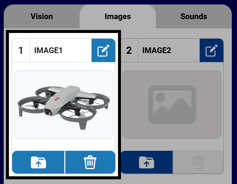

Bilden är nu tillgänglig#
När bilden har valts visas den i kontrollpanelen på den valda platsen. Som standard kommer bilder att heta BILD1 med numret som matchar den plats som bilden laddas upp till.
Knapparna i den uppladdade bildens plats aktiveras när en bild har laddats upp. Med knapparna kan du skriva över, ta bort eller byta namn på den uppladdade bildfilen.
Samma bild av toppen av fliken Bild i Kontrollpanelen är öppen, visar nu en bild av drönaren i Bild 1, och alla knappar är aktiva.

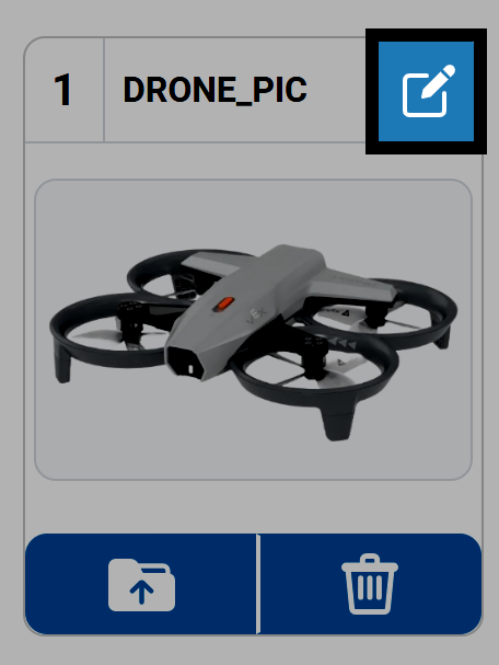

Byt namn på en bildfil#
Välj ikonen Pennan för att byta namn på bilden. Detta blir bildens namn när du använder bildfilen i dina projekt.
Obs! Namn får inte börja med en siffra och får inte vara längre än 14 tecken.
En närbild av plats 1 i bildfliken, med pennredigeringsikonen till höger om namnrutan markerad. Namnet lyder nu Drönares understreckbild.

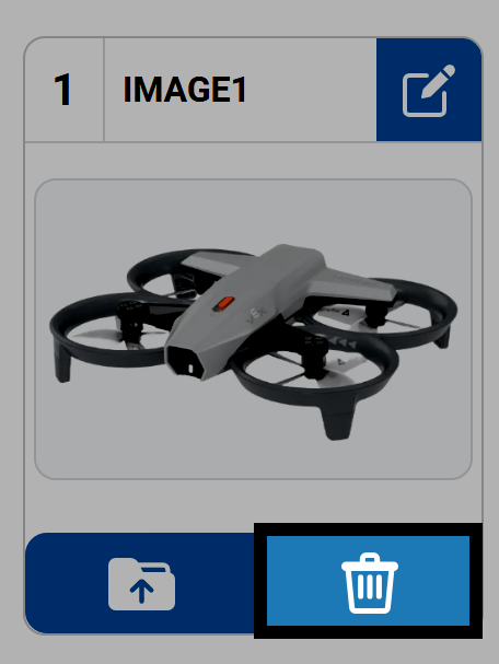

Ta bort en bildfil#
Tryck på ikonen Papperskorgen för att radera en bildfil från en plats.
Samma bild som den föregående, nu med papperskorgsikonen markerad i det nedre högra hörnet av bild 1-sektionen.
