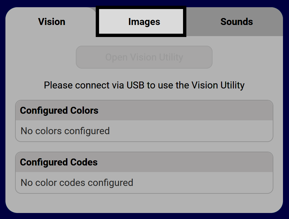

Selecione o separador Imagens.#
Uma captura de ecrã do painel de controlo do VEXcode AIR, com o separador Imagens destacado no centro.

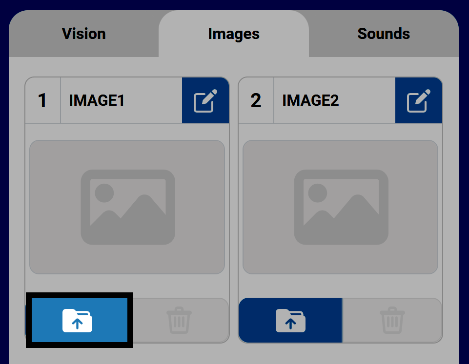

Selecione um ícone de Carregar#
Uma captura de ecrã da parte superior do separador Imagens no Painel de Controlo aberto, mostrando a primeira linha da tabela de imagens, com dois espaços para imagens. O botão Carregar para a imagem 1, com uma pasta de ficheiros com uma seta para cima, está destacado no canto inferior esquerdo.

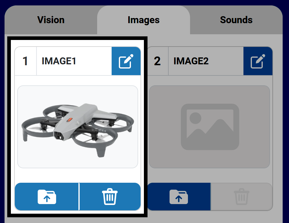

A imagem já está disponível.#
Após a seleção da imagem, esta irá aparecer no Painel de Controlo no espaço escolhido. Por predefinição, as imagens serão nomeadas como IMAGEM1, com o número a corresponder ao espaço no qual a imagem foi carregada.
Os botões no campo da imagem carregada ficam habilitados assim que uma imagem é carregada. Estes botões permitem sobrescrever, eliminar ou renomear o ficheiro de imagem carregado.
A mesma imagem da parte superior do separador Imagem no Painel de Controlo é aberta, mostrando agora uma fotografia do drone da Imagem 1, e todos os botões estão ativos.

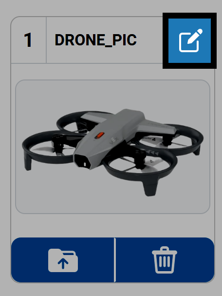

Renomear um ficheiro de imagem#
Selecione o ícone lápis para renomear a imagem. Este será o nome da imagem ao utilizar o ficheiro nos seus projetos.
Nota: Os nomes não podem começar por um número e não devem ter mais de 14 caracteres.
Uma captura de ecrã ampliada do slot 1 no separador de imagens, com o ícone de edição (lápis) à direita da caixa de texto do nome destacado. O nome é agora "Drone underscore pic".

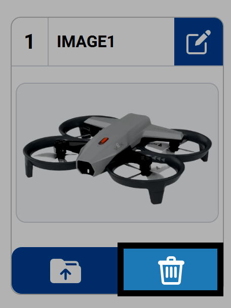

Apagar ficheiro de imagem#
Prima o ícone da Reciclagem para eliminar um ficheiro de imagem de um espaço reservado.
A mesma imagem da anterior, agora com o ícone do caixote do lixo destacado no canto inferior direito da secção da imagem 1.
