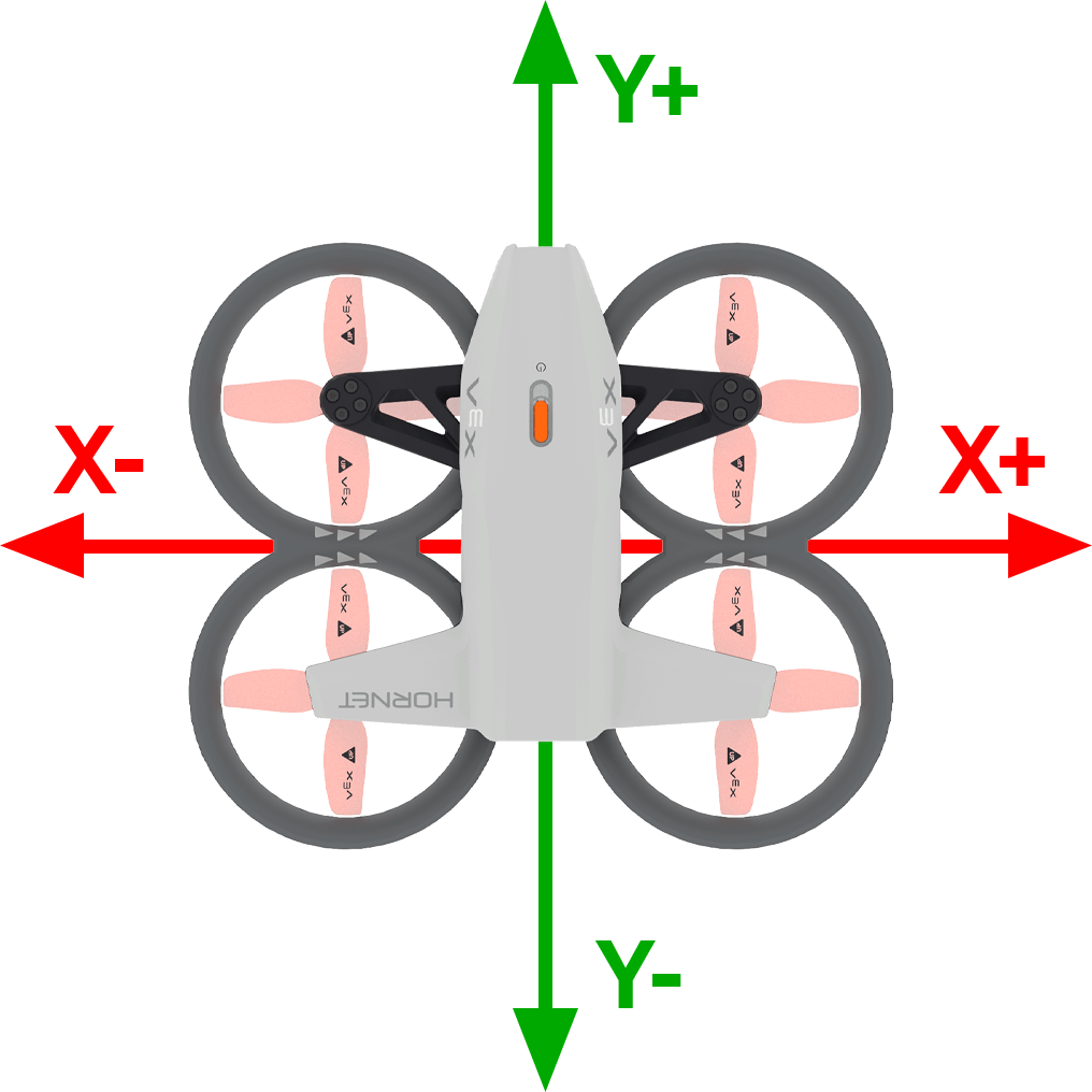

pindah ke#
Blok tumpukan pindah ke memindahkan drone ke posisi tertentu di udara sambil mempertahankan arah yang sama.
pindah ke x 1000 y 1000#
gerak ke x: [1000] y: [1000] z: [1000] [mm v] ▶
Tampilan dari atas drone VEX yang menunjukkan sumbu X dan Y: X+ ke kanan, X− ke kiri, Y+ ke depan, Y− ke belakang.
Parameter
Keterangan
X
Koordinat x tempat drone akan bergerak.
y
Koordinat y tempat drone akan bergerak.
z
Koordinat z yang akan dicapai drone saat naik.
satuan
Satuan pengukuran: mm (milimeter) atau inci.
Contoh
saat dimulai
[Move diagonally to (300, 300, 500).]
terbang ke ketinggian [300] [mm v] ▶
tunggu [2] detik
gerak ke x: [300] y: [300] z: [500] [mm v] ▶
tunggu [2] detik
mendarat ▶

Posisi#
posisi#
Blok pelapor posisi melaporkan koordinat x, y, atau z drone saat ini sebagai bilangan bulat. Pada awal proyek, posisi drone saat ini secara otomatis diatur ke (0, 0, 0).
posisi x dalam blok reporter mm#
posisi [x v] dalam [mm v]
Parameter
Keterangan
sumbu
Sumbu mana yang koordinatnya harus dilaporkan:
  • x
  • y
  • z
satuan
