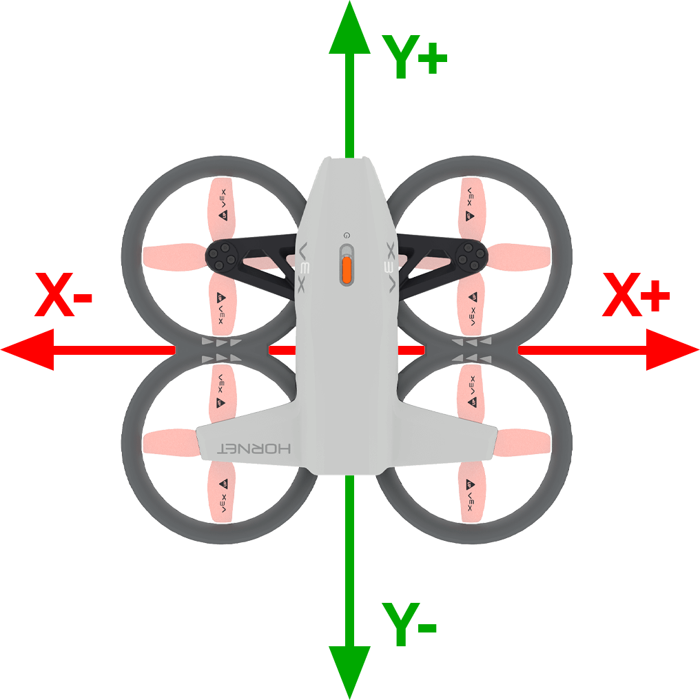

移至#
move to 堆疊塊將無人機移動到空中的指定位置,同時保持相同的航向。
移動到 x 1000 y 1000#
移動至 x: [1000] y: [1000] z: [1000] [mm v] ▶
VEX 無人機的俯視圖,顯示 X 軸和 Y 軸:X+ 向右,X− 向左,Y+ 向前,Y− 向後。
