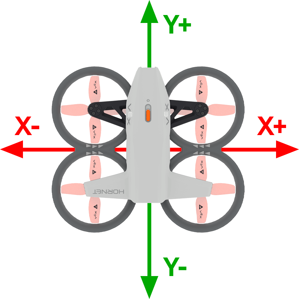

“Hareket Et” bloğu, dronu aynı yönü koruyarak havada belirtilen bir konuma taşır.
x 1000 y 1000 konumuna hareket et#
x: [1000] y: [1000] z: [1000] [mm v] konumuna hareket et ▶
VEX insansız hava aracının X ve Y eksenlerini gösteren yukarıdan aşağıya görünümü: X+ sağa, X− sola, Y+ ileri, Y− geri.
Parametreler
Tanım
X
İHA’nın hareket edeceği x koordinatı.
y
İHA’nın hareket edeceği y koordinatı.
z
İHA’nın tırmanacağı z koordinatı.
birimler
Ölçü birimi: mm (milimetre) veya inç.
Örnekler
başladığında
[Move diagonally to (300, 300, 500).]
[300] [mm v] yüksekliğe kalkış yap ▶
[2] saniye bekle
x: [300] y: [300] z: [500] [mm v] konumuna hareket et ▶
[2] saniye bekle
iniş yap ▶

Konum#
konum#
Konum raporlayıcı bloğu, dronun mevcut x, y veya z koordinatını tam sayı olarak rapor eder. Bir projenin başlangıcında, dronun mevcut konumu otomatik olarak (0, 0, 0) olarak ayarlanır.
x pozisyonu (mm cinsinden) muhabir bloğu#
[x v] konumu [mm v] cinsinden
