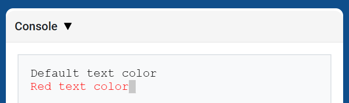

cerveau.définir_couleur_d’impression#
brain.set_print_color définit la couleur utilisée pour le texte imprimé dans la console après l’utilisation de cette méthode. Au début d’un projet, la couleur du texte de la console est définie sur BLACK.
brain.set_print_color(color)
Paramètres
Description
color
Couleur à utiliser pour le texte imprimé dans la console :
  • BLACK
  • BLUE
  • GREEN
  • RED
def main():
    brain.print("Default text color")
    brain.new_line()
    brain.set_print_color(RED)
    brain.print("Red text color")
# VR threads — Do not delete
vr_thread(main)
La console VEXcode affiche la console et le texte noir « Couleur de texte par défaut » sur la première ligne et le texte rouge « Couleur de texte rouge » sur la deuxième ligne.
