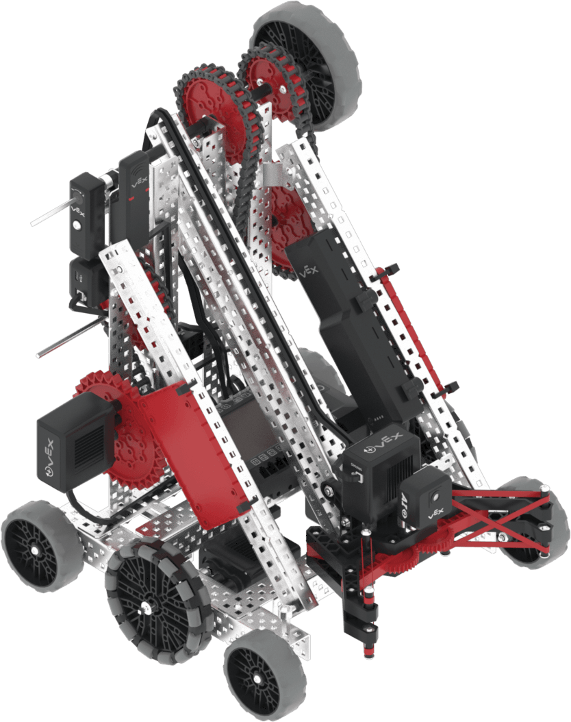

Flex est le robot héros VEX V5 utilisé dans le V5 26-27 Override Playground.
Présentation du robot#
La fenêtre VEXcode VR Robot affichant le robot Flex.
Flex prend en charge les commandes et capteurs VR standard tels que le capteur inertiel et le chronomètre cérébral, avec des fonctionnalités supplémentaires spécifiques à Flex couvertes dans Robot-Specific Blocks et Robot-Specific Python.

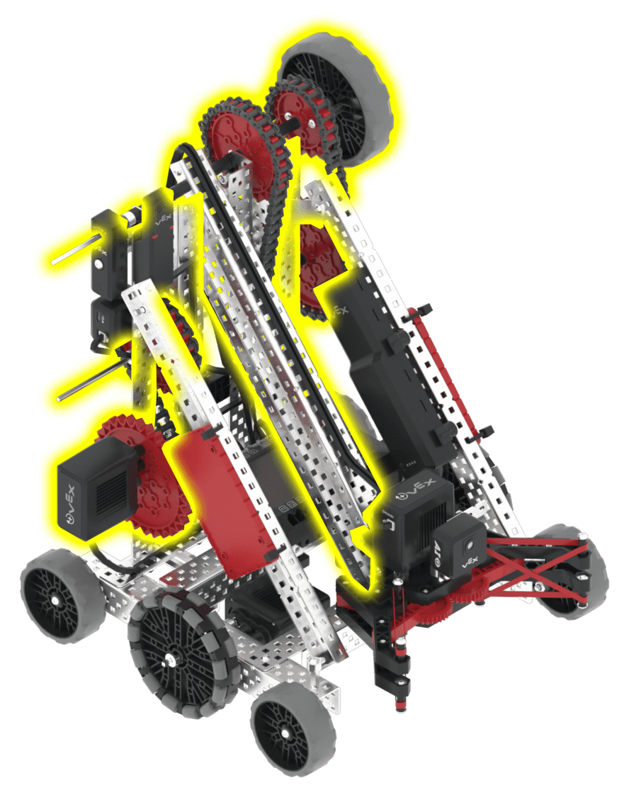

Moteur du bras robotique flexible.
Moteur_bras
arm_motor
Lève et abaisse le bras. Le bras est en position complètement levée à 2000 degrés ; la position de départ est de 0 degré.

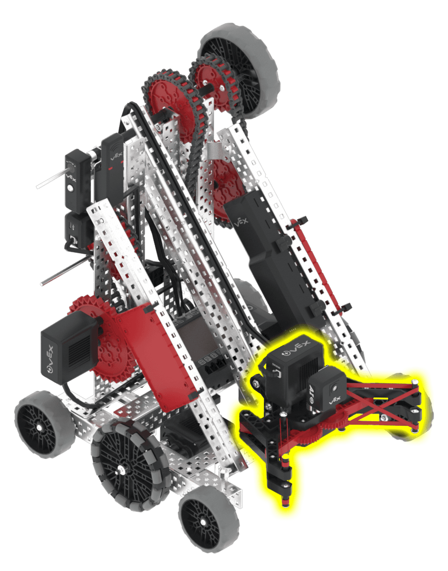

Moteur de pince du robot flexible.
Moteur_de_pince
claw_motor
Ouvre et ferme la griffe. La position de départ est de 467 degrés (griffe complètement fermée) ; la griffe est complètement ouverte à 0 degré.
