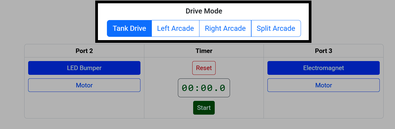

选择驾驶模式:
驾驶模式截图,其中驾驶模式选择器已高亮显示,显示坦克驾驶、左侧街机、右侧街机和分屏街机选项。
  • 坦克式驱动 — 驱动系统的每一侧独立运动。
  • 左侧街机 — 左侧控制驱动系统的前进/后退和转向。
  • 右侧街机 — 右侧控制驱动系统的前进/后退和转向。
  • 分体式街机 — 一侧控制驱动系统前进/后退,另一侧控制其转动。

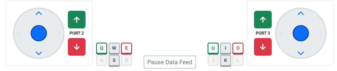

控制机器人#

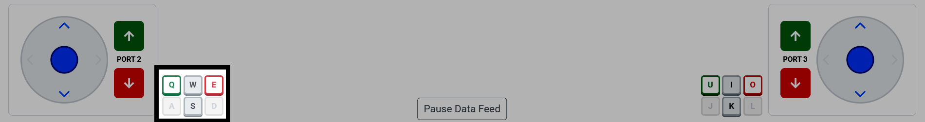

“驱动器”选项卡的每一侧都有一个屏幕上的操纵杆,您可以使用鼠标或其下方映射的键盘按键进行控制。
驾驶模式端口 2 操纵杆的屏幕截图,显示了该侧的驱动系统和设备控制。
Q/E 和 U/O 始终控制端口 2 和端口 3 上的设备。其余按键控制驱动系统,激活时始终表示相同的功能——W/I 前进,S/K 后退,A/D 和 J/L 转向——但哪些按键处于激活状态取决于驾驶模式:

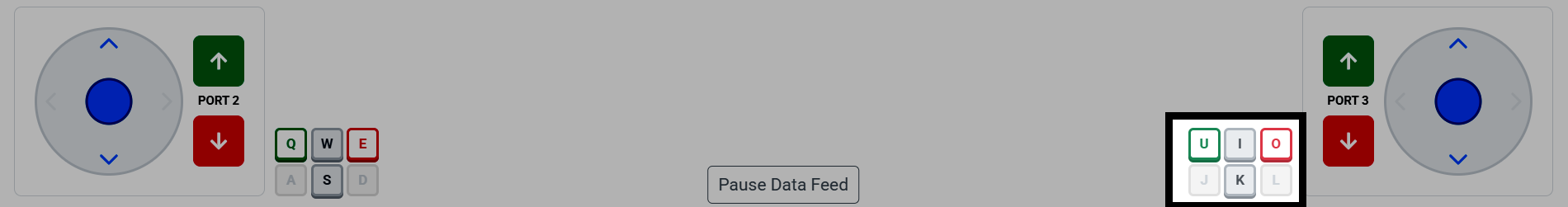

例如,在坦克驾驶模式下,只有 W/S 和 I/K 键处于激活状态:
驱动器模式的屏幕截图,其中突出显示了端口 2 键盘控件,显示了 Q、W 和 E 键。 驱动器模式的屏幕截图,其中突出显示了端口 3 键盘控件,显示了 U、I 和 O 键。

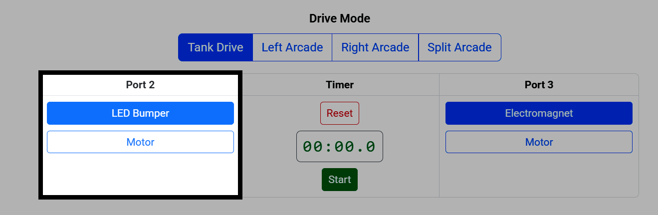

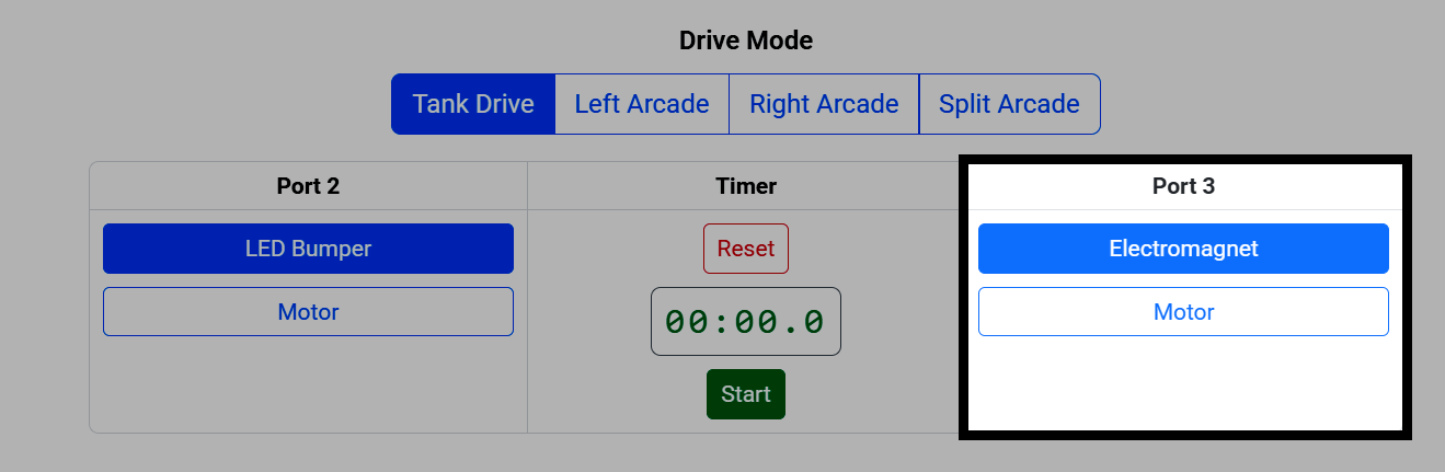

选择端口设备#
如果您安装了 LED 保险杠、电磁铁或附加电机,还可以选择哪个设备插入端口 2 和端口 3。
驱动模式的屏幕截图,其中端口 2 设备选择器突出显示,显示 LED 保险杠和电机选项。 驱动模式的屏幕截图,其中端口 3 设备选择器已突出显示,显示了电磁铁和电机选项。

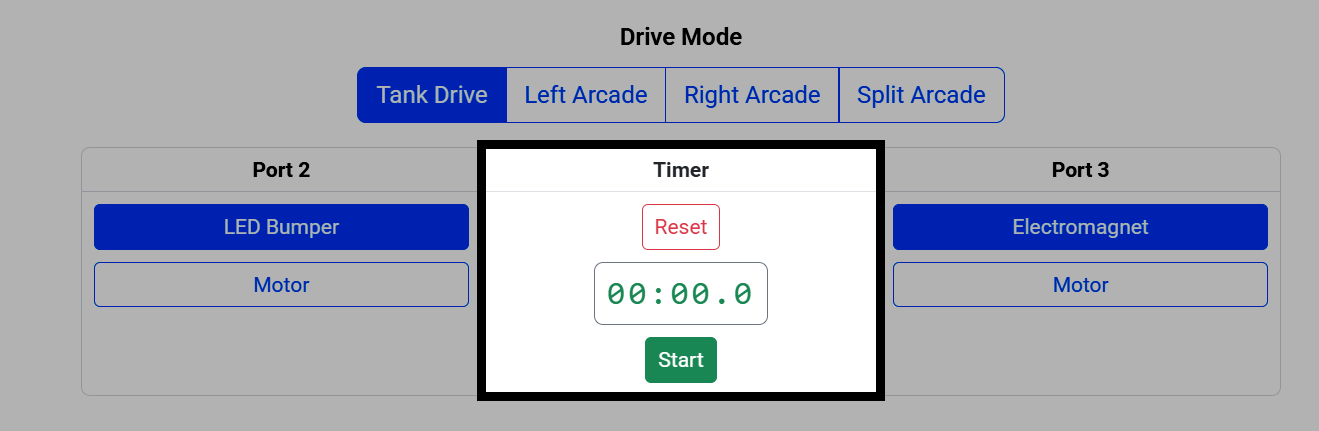

计时器会记录您的驾驶时长。选择“开始”按钮启动计时器,选择“重置”按钮将其重置为零。
驾驶模式的屏幕截图,其中计时器已突出显示,显示了重置按钮、时间显示和开始按钮。

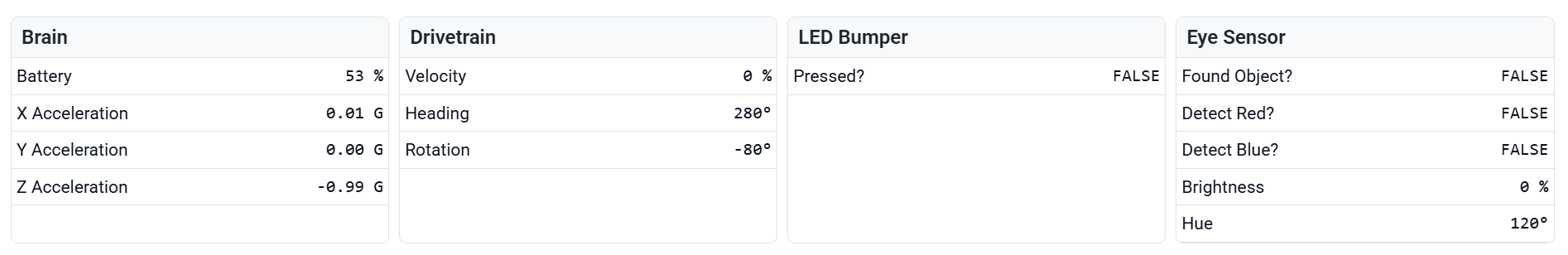

实时数据#
数据表显示有关机器人大脑、驱动系统和连接设备的实时数据。
驾驶模式数据表截图,显示实时大脑、驱动系统、LED保险杠和眼部传感器数据。

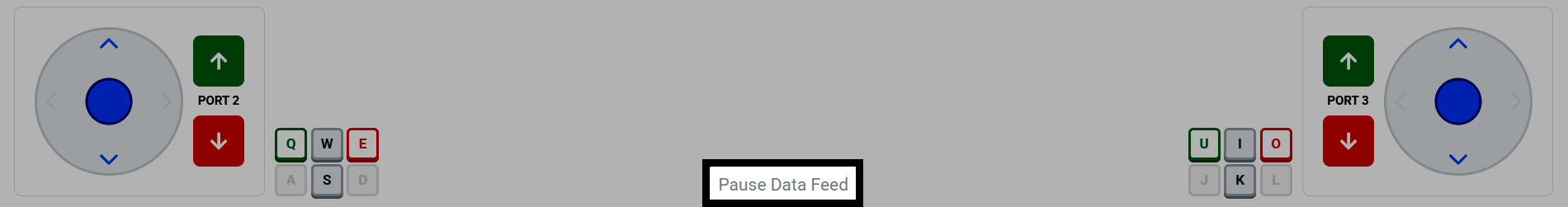

如果想仔细查看数据,请选择“暂停数据馈送”来冻结数据。
驾驶模式截图,其中“暂停数据传输”按钮已高亮显示。
