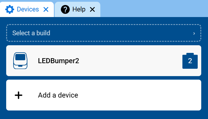

  1. Stellen Sie sicher, dass an Ihrem Roboter ein LED-Stoßfänger angeschlossen ist. Falls Sie noch keinen hinzugefügt haben, lesen Sie bitte den Abschnitt Geräte konfigurieren.
Screenshot der Registerkarte „Geräte“, auf dem LEDBumper2 in der Geräteliste angezeigt wird.

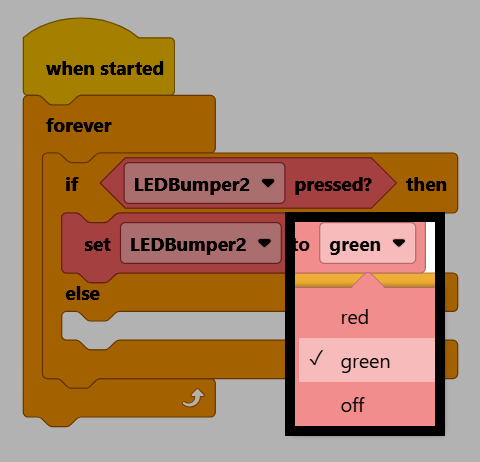

  1. Ändern Sie den Farbparameter auf Grün.
Screenshot des Projekts, bei dem das Dropdown-Menü des Set Bumper color-Blocks im if-Zweig geöffnet ist und die Optionen Rot, Grün und Aus angezeigt werden, wobei Grün ausgewählt ist.

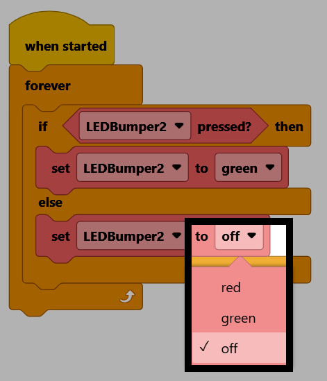

  1. Ändern Sie den Farbparameter auf aus.
Screenshot des fertigen Projekts, bei dem das Dropdown-Menü des Set Bumper color-Blocks im else-Zweig geöffnet ist und die Optionen Rot, Grün und Aus angezeigt werden, wobei Aus ausgewählt ist.
