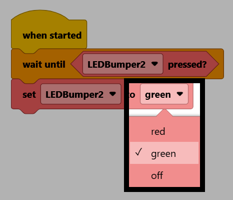

definir [LEDBumper2 v] para [vermelho v] :: custom-led
  1. Altere o parâmetro de cor para verde.
Captura de ecrã do projeto finalizado, com o menu suspenso do bloco de cor "Definir cor do para-choques" aberto, mostrando as opções vermelho, verde e desligado, e a opção verde selecionada.
