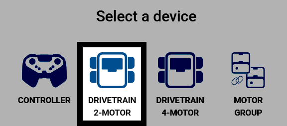

  1. Roghnaigh Tiománaí 2-Mótar.
Scáileán scáileáin den scáileán Roghnaigh gléas, agus Drivetrain 2-Motor aibhsithe.

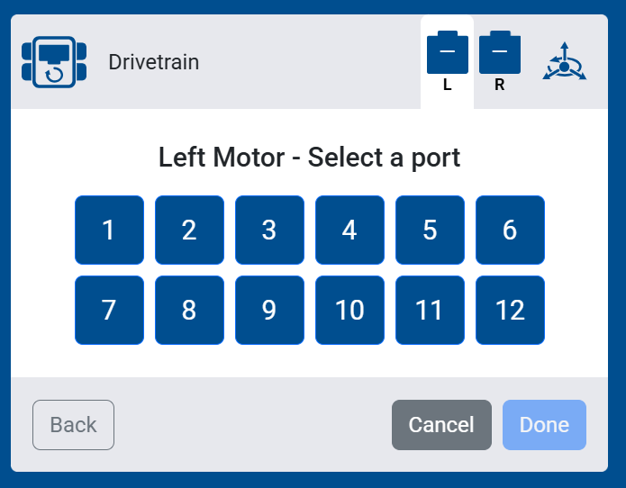

  1. Roghnaigh an port a bhfuil an mótar clé ceangailte leis.
Scáileán den scáileán roghnúcháin calafoirt ar an Mótar Clé, ag taispeáint calafoirt 1 go 12 le roghnú astu.

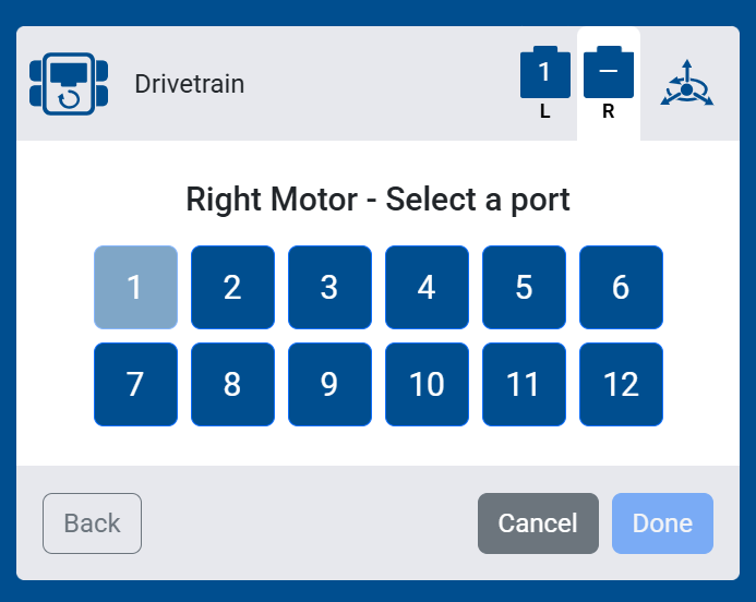

  1. Roghnaigh an port a bhfuil an mótar ceart ceangailte leis.
Scáileán den scáileán roghnúcháin calafoirt an Mhótair Dheis, ag taispeáint calafoirt 1 go 12 le roghnú astu.

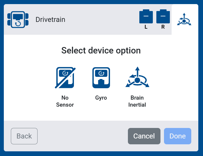

  1. Roghnaigh cén braiteoir is mian leat a úsáid le do Thiománaí:
  • Gan Braiteoir — Ní bheidh Braiteoir Támha ná Gíro ceangailte le do Thiománaí. Ní bheidh bloic a bhraitheann ar na braiteoirí seo le feiceáil i do bhosca uirlisí.
  • Giro — Roghnaigh an port le haghaidh Braiteoir Giro seachtrach chun gluaiseachtaí an tiomána a thomhas.
  • Inertial Inchinne — Bain úsáid as Braiteoir Inertial ionsuite na hInchinne chun gluaiseachtaí an tiomána a thomhas.
Scáileán scáileáin den scáileán rogha Roghnaigh gléas, ina bhfuil na roghanna Gan Braiteoir, Gyro, agus Inertial Inchinne.

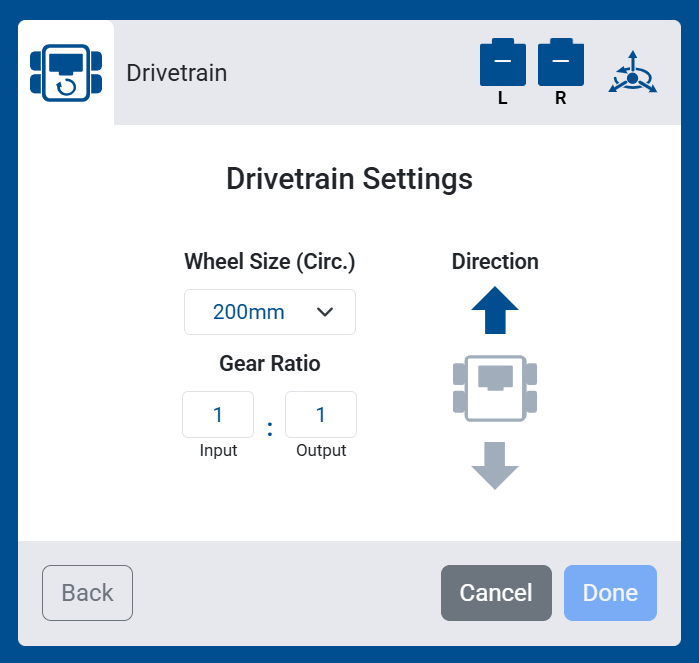

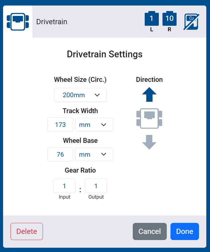

  1. Cumraigh socruithe do Thiománaí *Méid Roth (Ciorclán)*, Cóimheas Giaranna, agus Treo. Mura bhfuil tú ag úsáid tógáil réamhdhéanta, ní gá na luachanna réamhshocraithe a athrú.
Scáileán den scáileán Socruithe Tiomáint, ina bhfuil na roghanna Méid Roth, Cóimheas Giaranna agus Treo.
Má roghnaigh tú Gan Braiteoir, beidh dhá shocrú breise le feiceáil freisin: Leithead an Riain agus Bonn Roth, an fad idir na rothaí clé/deas agus tosaigh/cúil. Cuidíonn siad seo leis an Tiomántán a ghluaiseacht a mheas gan Braiteoir Gíro ná Táimhe.
Scáileán scáileáin den scáileán Socruithe Tiomántáin do Thiománaí gan Braiteoir, ina bhfuil na roghanna breise Leithead Rian agus Bonn Roth.

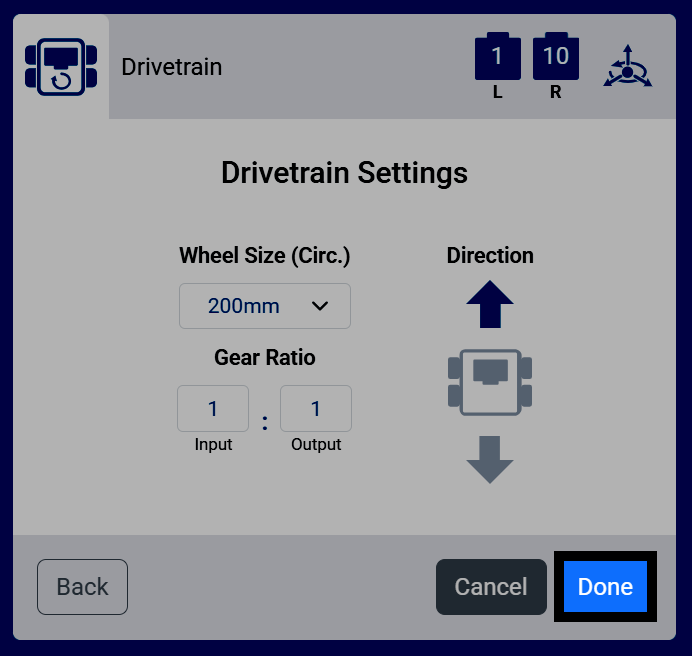

  1. Roghnaigh Críochnaithe chun an Tiomántán a chur le do róbat.
Scáileán den scáileán Socruithe Drivetrain, agus an cnaipe Déanta aibhsithe.

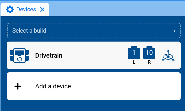

  1. Beidh an Drivetrain le feiceáil anois i do liosta Gléasanna.
Scáileán den chluaisín Gléasanna, ag taispeáint an Tiomántáin sa liosta gléasanna lena chalafoirt mhótair clé agus deas.

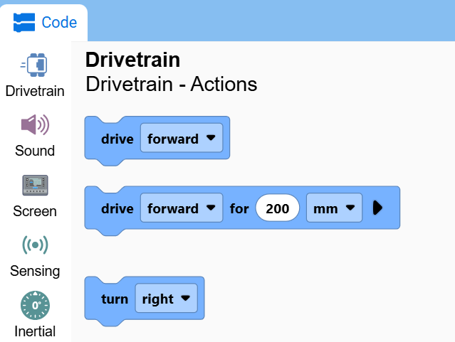

  1. Beidh an chatagóir Drivetrain le feiceáil sa bhosca uirlisí anois, ina mbeidh a bloic.
Scáileán den bhosca uirlisí leis an gcatagóir Drivetrain oscailte, ag taispeáint na mbloc tiomána agus casaidh.
