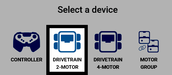

  1. Válassza a 2 motoros hajtáslánc lehetőséget.
Az Eszköz kiválasztása képernyő képernyőképe, amelyen a 2 motoros hajtáslánc kiemelve látható.

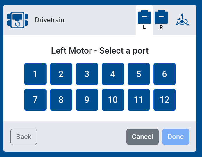

  1. Válassza ki azt a portot, amelyhez a bal oldali motor csatlakozik.
A bal oldali motor portválasztó képernyőjének képernyőképe, amelyen az 1–12. portok közül lehet választani.

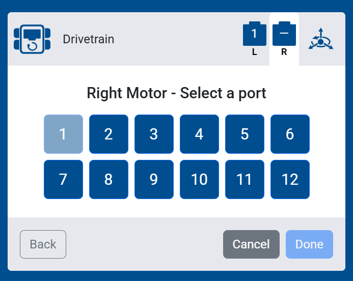

  1. Válassza ki azt a portot, amelyhez a jobb oldali motor csatlakozik.
A jobb oldali motorport-választó képernyő képernyőképe, amelyen az 1–12. portok közül lehet választani.

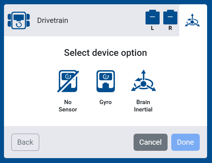

  1. Válaszd ki, hogy melyik érzékelőt szeretnéd használni a hajtásláncoddal:
  • Nincs érzékelő — Nem lesz inerciális vagy giroszkóp csatlakoztatva a hajtáslánchoz. Az ezekre az érzékelőkre támaszkodó blokkok nem jelennek meg az eszköztárban.
  • Giroszkóp – Válassza ki a külső giroszkóp portját a hajtáslánc mozgásának méréséhez.
  • Agy tehetetlenségi érzékelő – Az agy beépített tehetetlenségi érzékelőjével mérheted a hajtáslánc mozgását.
Az Eszköz kiválasztása képernyő képernyőképe, amelyen láthatók a Nincs érzékelő, a Giroszkóp és az Agyinerciális beállítások.

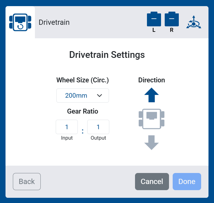

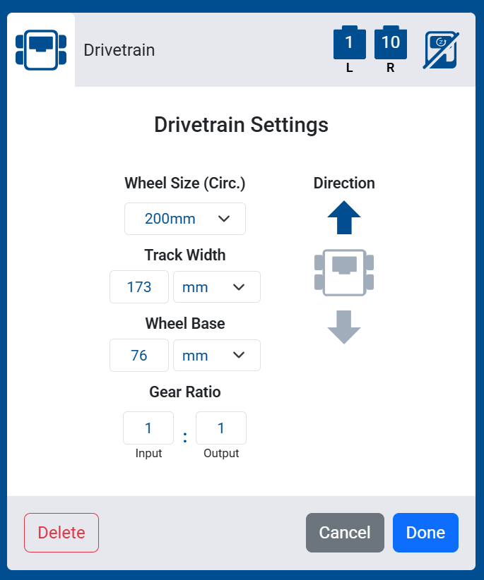

  1. Konfiguráld a hajtáslánc Kerékméret (kerület), Áttétel és Forgásirány beállításait. Ha előre összeállított rendszert használsz, az alapértelmezett értékeket nem kell módosítani.
A Hajtáslánc-beállítások képernyőjének képernyőképe, amelyen látható a Kerékméret, az Áttétel és az Iránybeállítások.
Ha a Nincs érzékelő lehetőséget választottad, két további beállítás is megjelenik: a Nyomtáv és a Tengelytáv, a bal/jobb és az első/hátsó kerekek közötti távolság. Ezek segítenek a hajtásláncnak giroszkóp vagy tehetetlenségi érzékelő nélkül megbecsülni a mozgását.
A hajtáslánc-beállítások képernyőjének képernyőképe érzékelő nélküli hajtáslánc esetén, amelyen láthatók a további nyomtáv és tengelytáv beállítások.

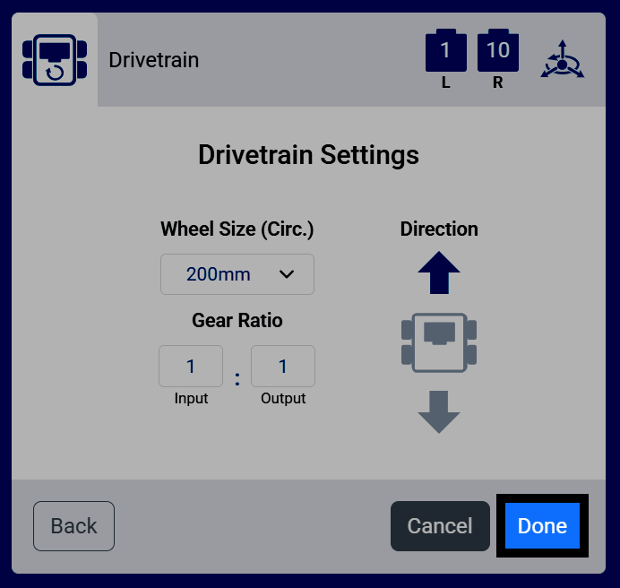

  1. Válaszd a Kész lehetőséget a hajtáslánc robothoz való hozzáadásához.
A Hajtáslánc-beállítások képernyőjének képernyőképe, amelyen a Kész gomb kiemelve látható.

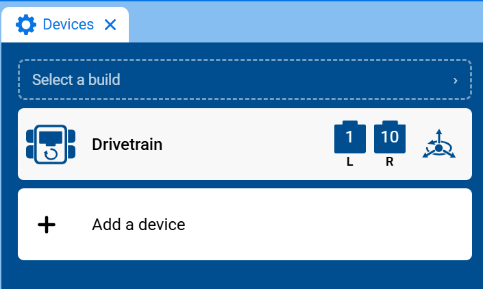

  1. A hajtáslánc most megjelenik az eszközök listájában.
Az Eszközök fül képernyőképe, amelyen a Hajtáslánc látható az eszközök listájában a bal és jobb oldali motorcsatlakozókkal együtt.

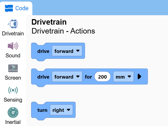

  1. A Hajtáslánc kategória most megjelenik az eszköztárban, a blokkjaival együtt.
Az eszköztár képernyőképe, amelyen meg van nyitva a Hajtáslánc kategória, és láthatók a meghajtási és fordulási blokkok.
