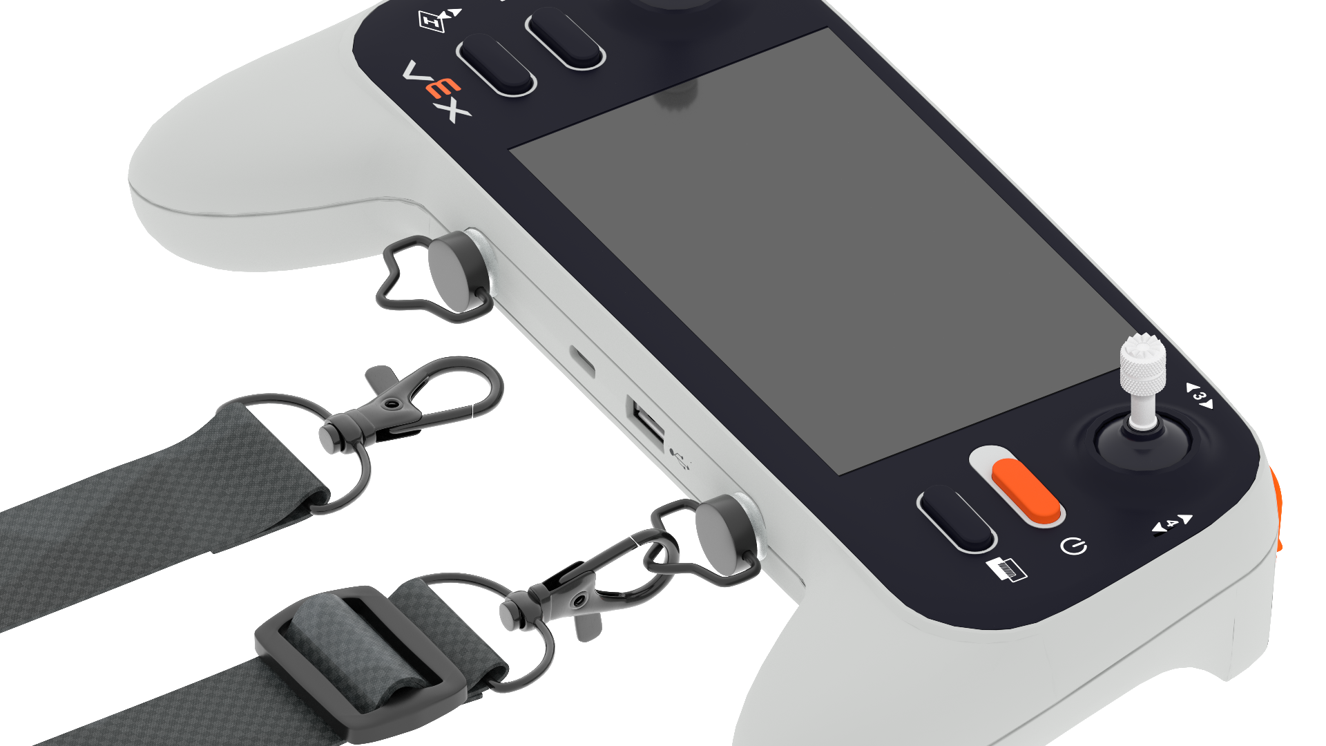

Pengontrol ini memiliki tali pengikat yang terpasang di sisi kanan, dengan pin sisi kiri berada di pengontrol, dan klip tali pengikat siap untuk dipasang.
Pastikan tali pengikat terpasang pada kontroler dengan memasang pin tali pengikat ke kontroler.
