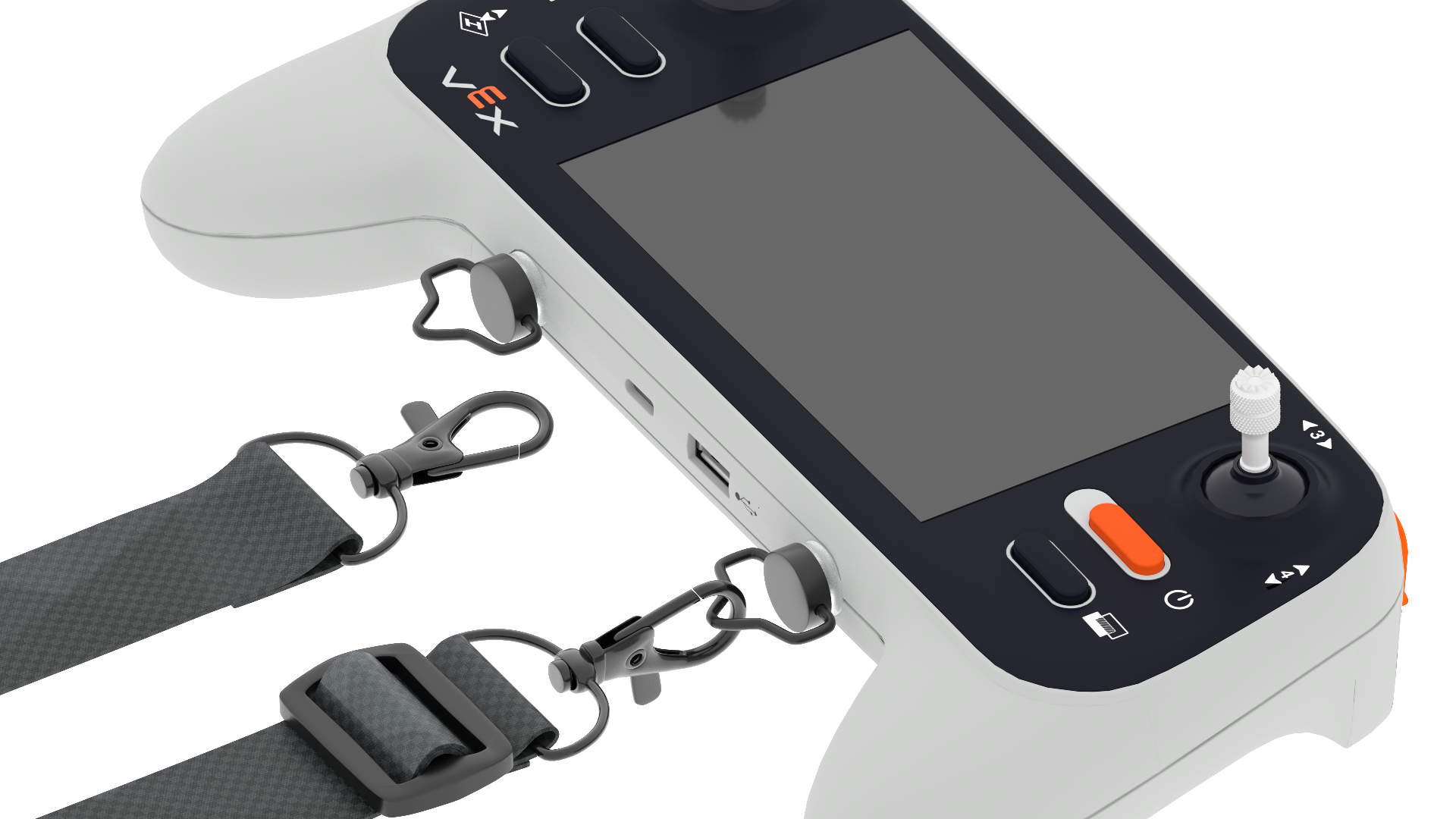

Kontroler ma smycz przymocowaną po prawej stronie, lewy bolec znajduje się w kontrolerze, a klips do smyczy jest gotowy do przymocowania.
Upewnij się, że smycz jest przymocowana do kontrolera, wkręcając bolce smyczy w kontroler.
