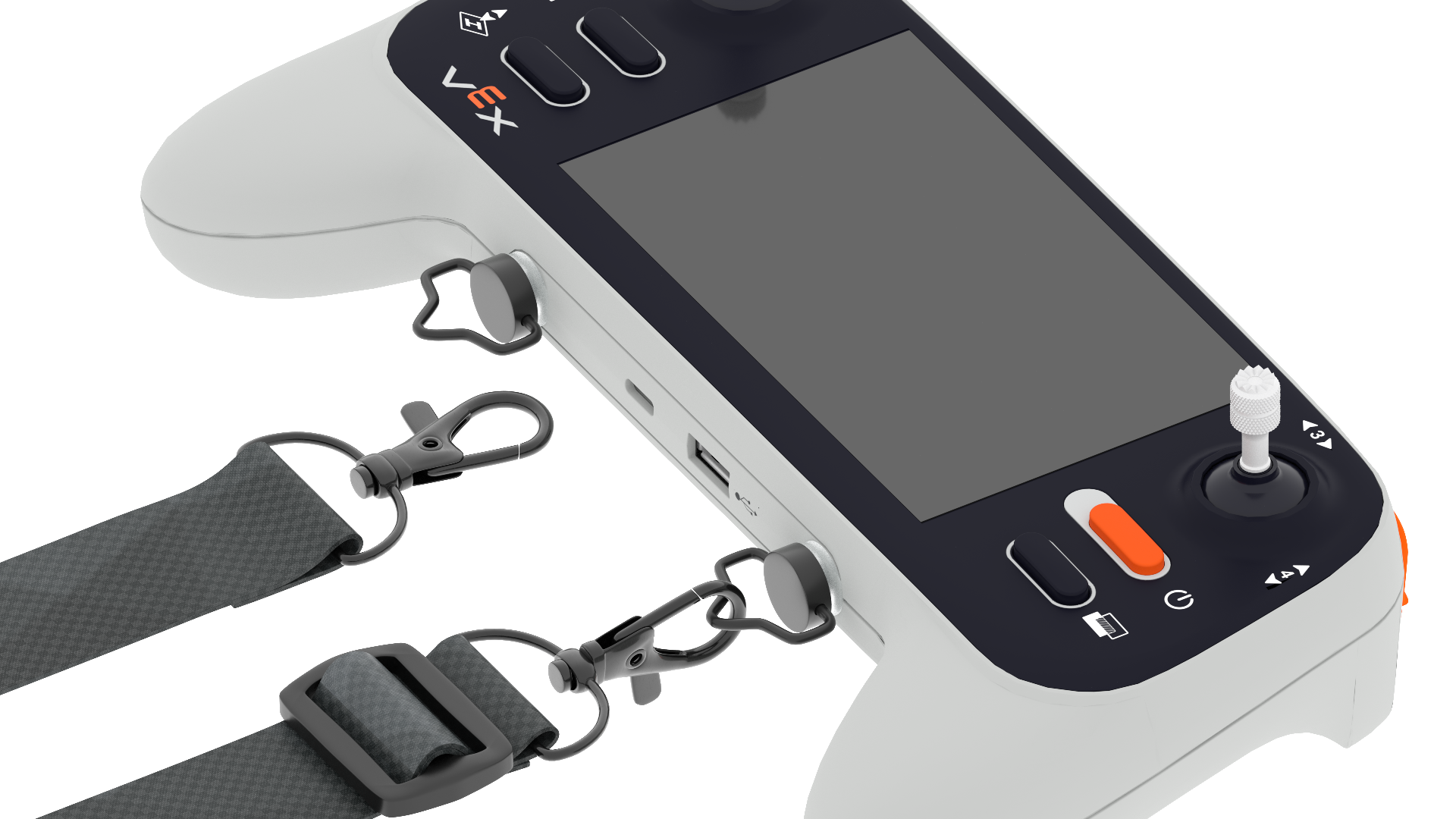

El controlador tiene el cordón conectado en el lado derecho, con el pasador del lado izquierdo en el controlador y el clip del cordón listo para ser conectado.
Asegúrese de que el cordón esté conectado al controlador atornillando los pasadores del cordón en el controlador.
