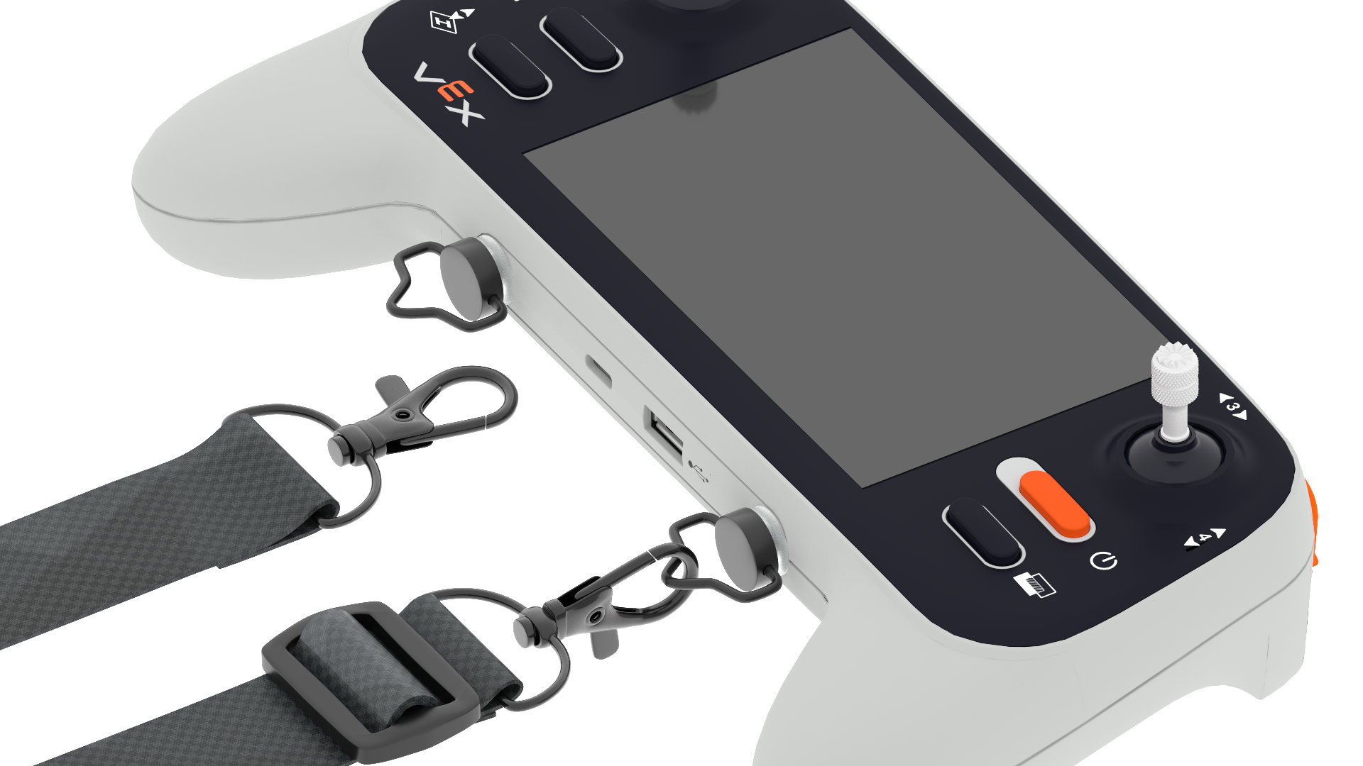

К контроллеру с правой стороны прикреплен ремешок, левый штифт вставлен в контроллер, а зажим для ремешка готов к прикреплению.
Убедитесь, что ремешок прикреплен к контроллеру, вкрутив штифты ремешка в контроллер.
