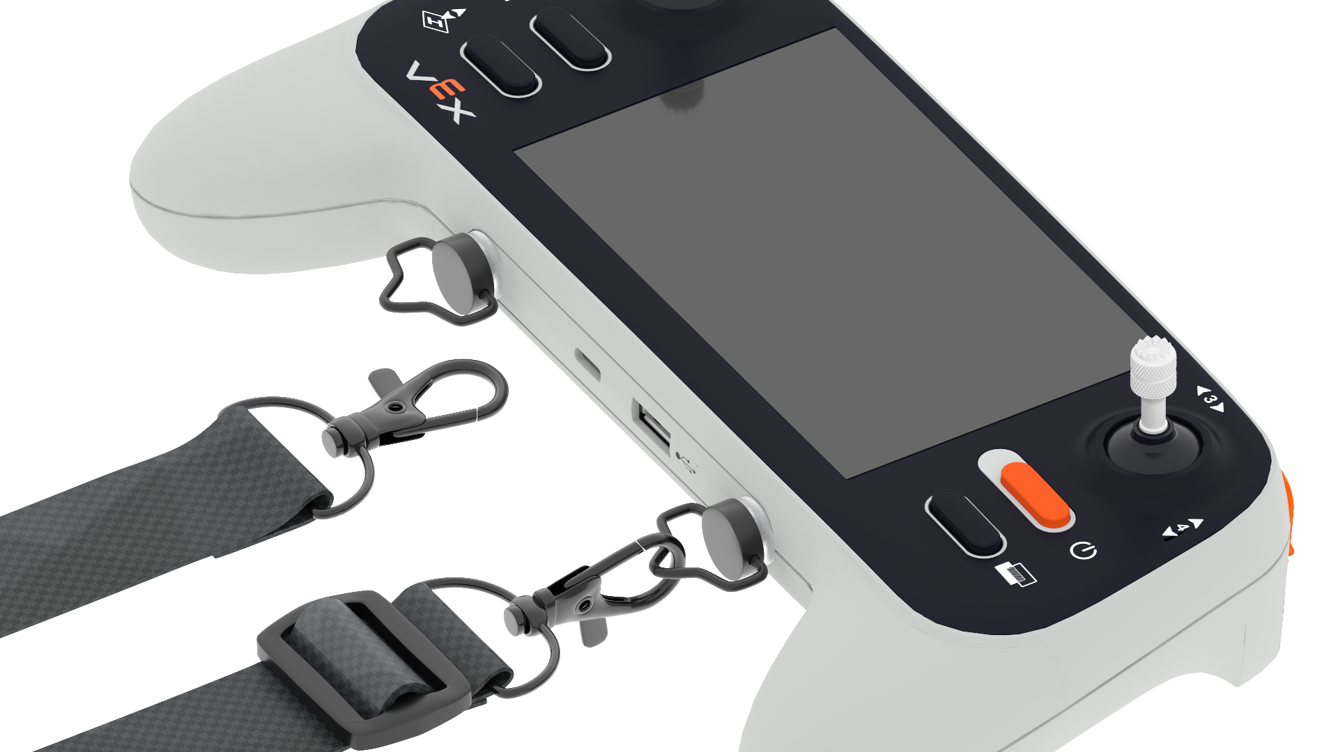

컨트롤러의 오른쪽에는 끈이 달려 있고, 왼쪽 핀은 컨트롤러에 꽂혀 있으며, 끈 클립은 부착할 준비가 되어 있습니다.
랜야드의 핀을 컨트롤러에 나사로 조여 랜야드가 컨트롤러에 제대로 고정되었는지 확인하십시오.
