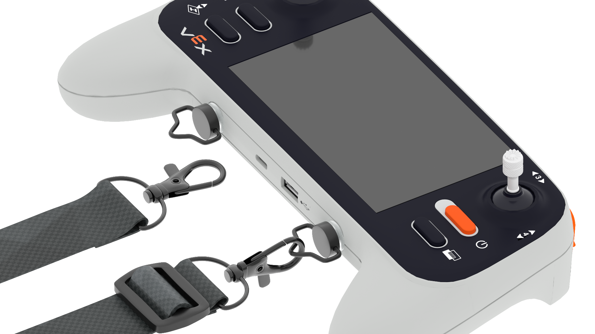

Крім того, переконайтеся, що контролер готовий до використання.
Контролер дрона VEX AIR з двома виділеними джойстиками. Кругові стрілки, спрямовані за годинниковою стрілкою навколо кожного джойстика, вказують напрямок повороту джойстиків для їх затягування або кріплення.
Прикріпіть джойстики, знявши їх із задньої частини контролера та вкрутивши їх у тримачі джойстика на передній панелі.
Шнурок для шнурка прикріплений з правого боку контролера, лівий штифт знаходиться в контролері, а затискач для шнурка готовий до прикріплення.
Переконайтеся, що шнурок прикріплений до контролера, вкрутивши штифти шнурка в контролер.
