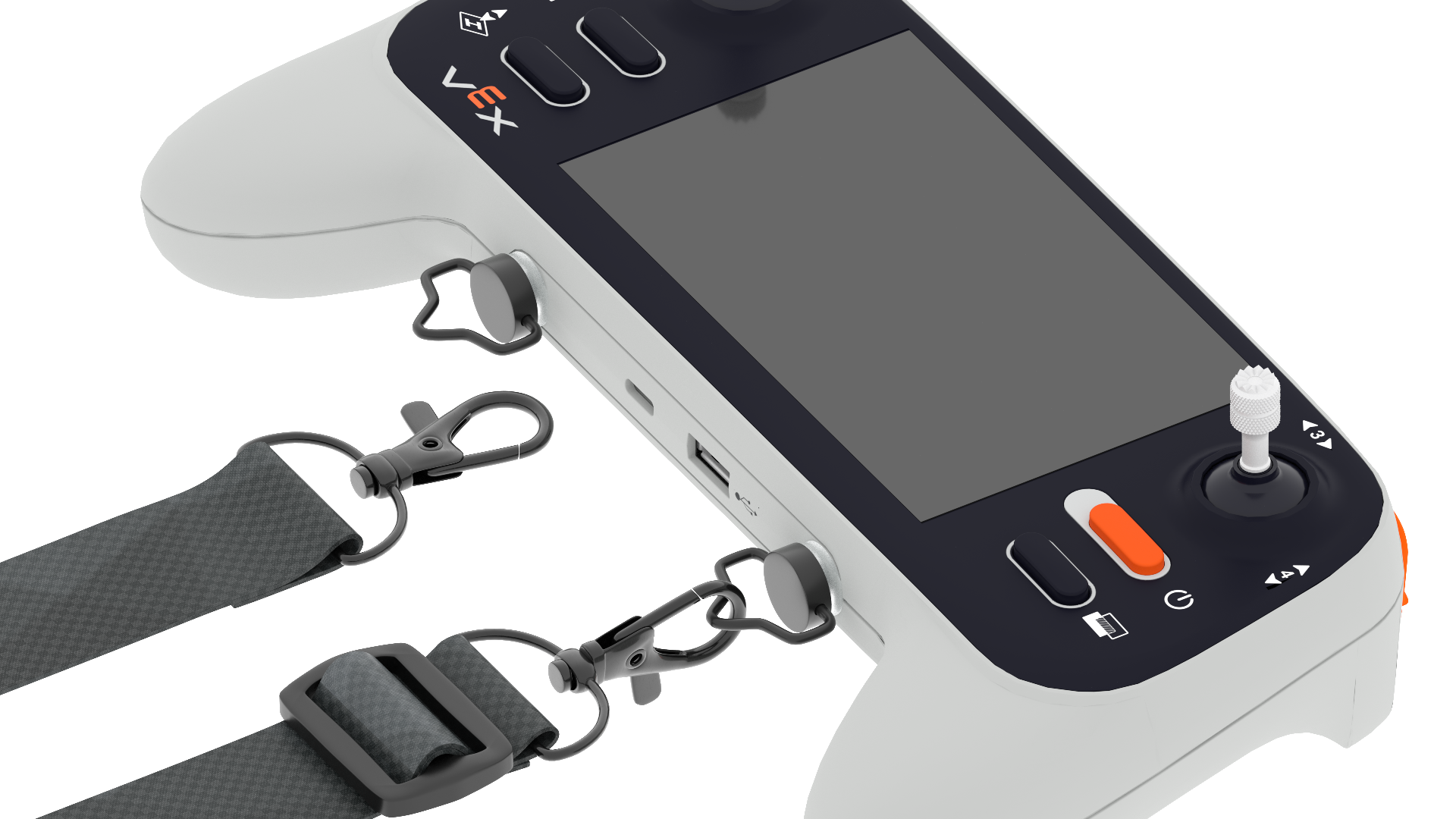

Para fixar os joysticks, retire-os da parte traseira do comando e aparafuse-os aos suportes na parte frontal.
O controlador tem o cordão de segurança preso no lado direito, com o pino do lado esquerdo já encaixado no controlador, e o clipe do cordão pronto a ser fixado.
Certifique-se de que o cordão está fixo ao controlador, enroscando os pinos do cordão no controlador.
