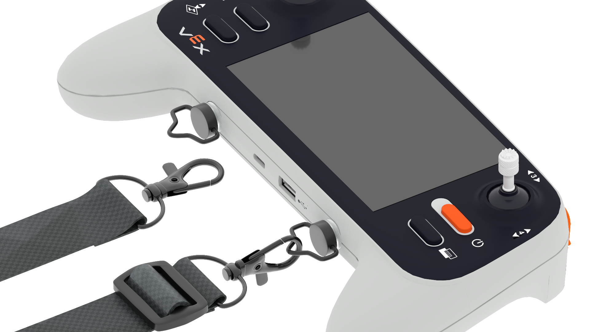

कंट्रोलर के दाहिनी ओर डोरी लगी हुई है, बाईं ओर की पिन कंट्रोलर में लगी हुई है, और डोरी क्लिप लगाने के लिए तैयार है।
लैनयार्ड के पिन को कंट्रोलर में कसकर यह सुनिश्चित करें कि लैनयार्ड कंट्रोलर से जुड़ा हुआ है।
