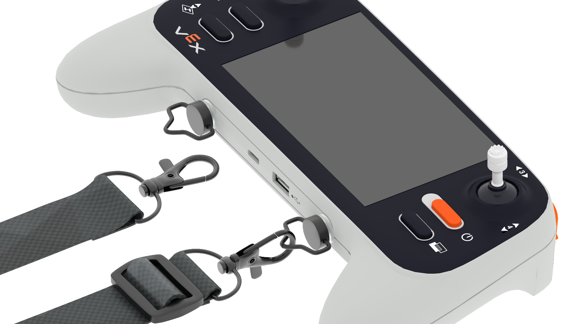

此外,請確保控制器已準備就緒。
VEX AIR 無人機控制器,圖中高亮顯示了兩個操縱桿。每個操縱桿周圍都有順時針方向的圓形箭頭,指示旋轉操縱桿以進行緊固或安裝的方向。
將搖桿從控制器背面取下,然後用螺絲將其旋入前面的搖桿支架中,即可安裝搖桿。
控制器右側裝有掛繩,左側有插銷,掛繩夾已準備就緒。
將掛繩的插銷旋入控制器,確保掛繩已連接到控制器。
