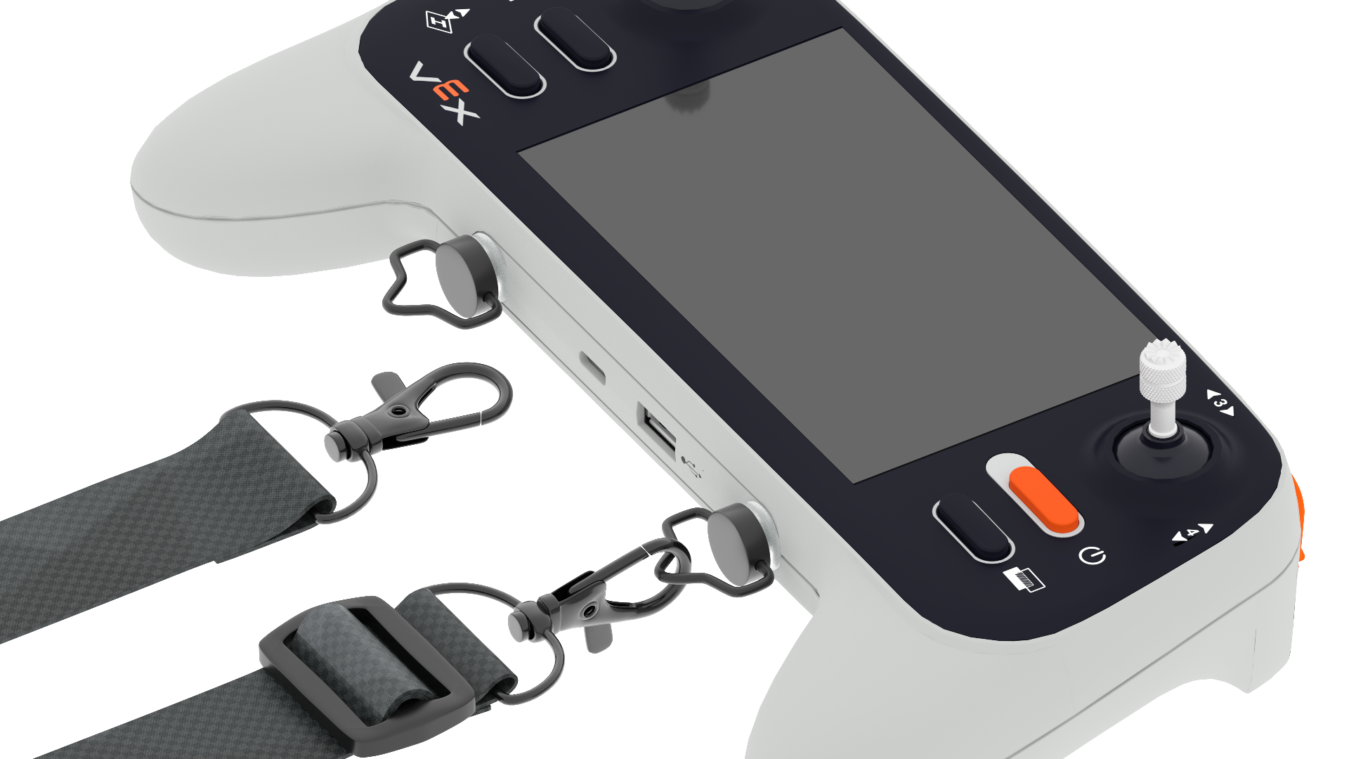

Ayrıca, kontrol cihazının kullanıma hazır olduğundan emin olun.
VEX AIR Drone Kumandası, vurgulanmış iki joystick ile birlikte gösterilmiştir. Her birinin etrafında saat yönünde işaret eden dairesel oklar, joystickleri sıkmak veya takmak için hangi yöne çevrilmeleri gerektiğini gösterir.
Kumanda kollarını, kumandanın arka kısmından çıkarıp ön taraftaki kumanda kolu yuvalarına vidalayarak takın.
Kumanda cihazının sağ tarafında kordon takılıdır, sol taraftaki pim kumanda cihazın içindedir ve kordon klipsi takılmaya hazırdır.
Kordonun pimlerini kumandaya vidalayarak kordonun kumandaya doğru şekilde takıldığından emin olun.
