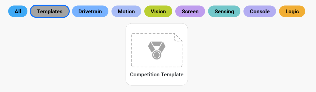

Scag de réir Teimpléid chun an Teimpléad Comórtais a aimsiú.
Scáileán den leathanach Samplaí Oscailte, leis an scagaire Teimpléid aibhsithe, ag taispeáint an Teimpléid Chomórtais.
