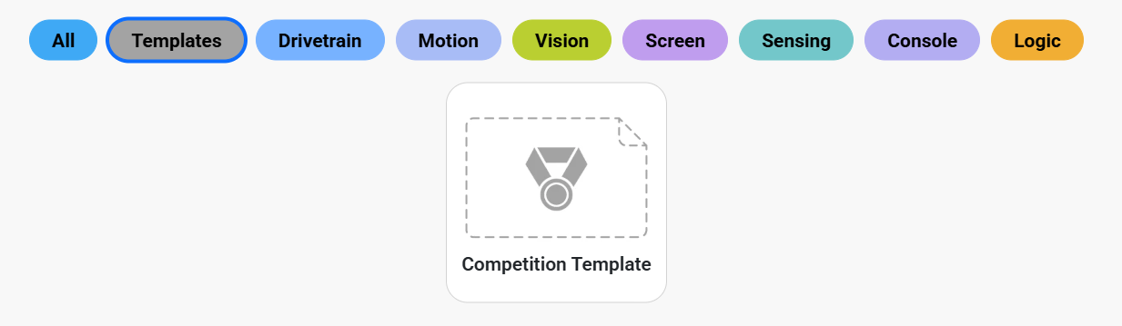

Щоб знайти Шаблон конкурсу, відфільтруйте за Шаблонами.
Знімок екрана сторінки «Відкриті приклади» з виділеним фільтром «Шаблони», на якому показано шаблон конкурсу.
