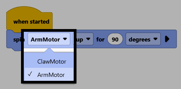

  1. Измените параметр двигателя на ArmMotor, чтобы управлять манипулятором.
Скриншот открытого выпадающего списка выбора двигателя для блока, на котором отображаются варианты ClawMotor и ArmMotor, а также выбранный вариант ArmMotor.

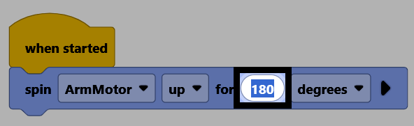

  1. Измените параметр расстояния на 180, чтобы переместить рычаг на 180 градусов от его текущего положения.
Скриншот вращающегося двигателя для блока, с выделенным полем расстояния, установленным на 180.
