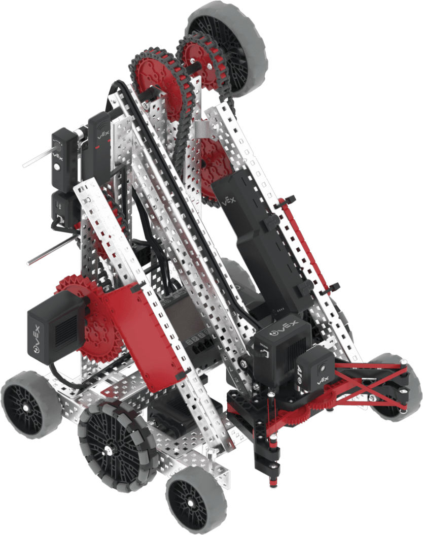

Flex es el robot héroe VEX V5 utilizado en el V5 26-27 Override Playground.
Descripción general del robot#
Ventana del robot VEXcode VR que muestra el robot Flex.
Flex admite controles y sensores de realidad virtual estándar, como el sensor inercial y el temporizador cerebral, con características adicionales específicas de Flex que se tratan en Bloques específicos del robot y Python específico del robot.

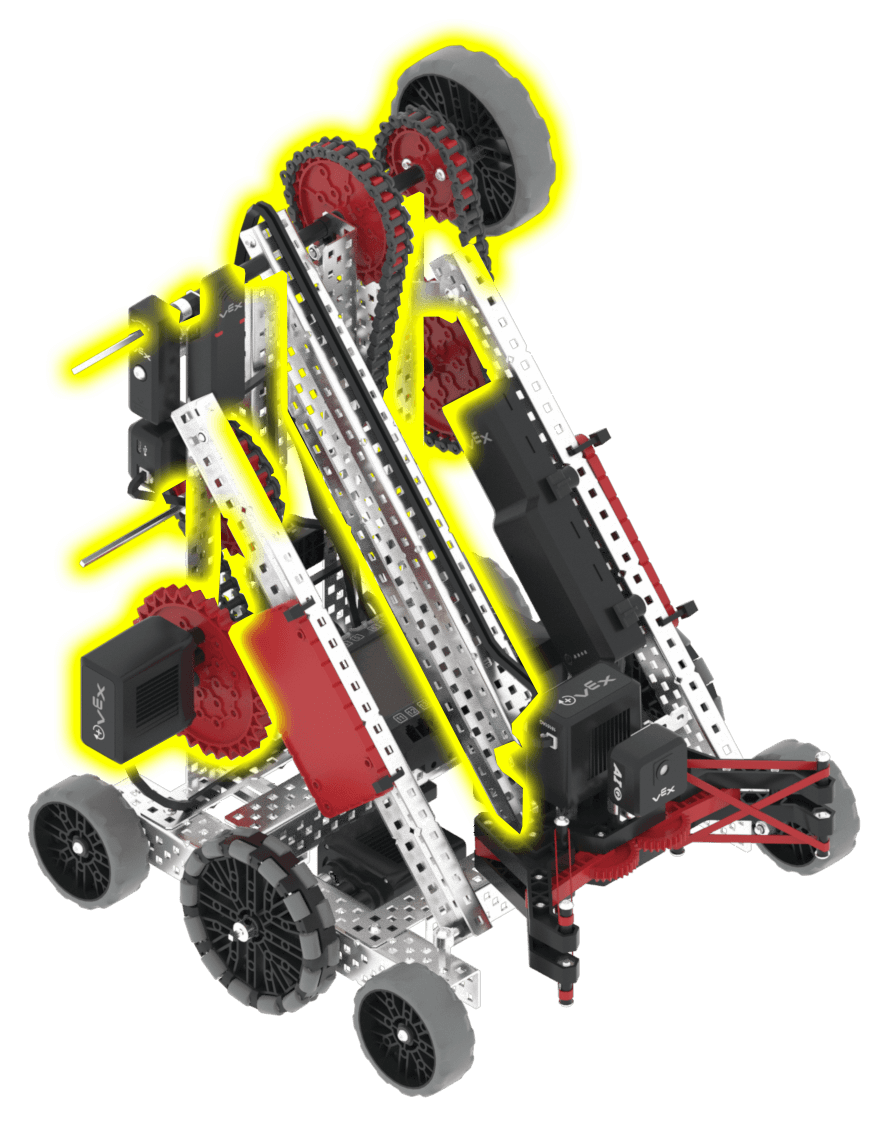

Motor del brazo robótico flexible.
Motor del brazo
arm_motor
Eleva y baja el brazo. El brazo está en la posición completamente elevada a 2000 grados; la posición inicial es de 0 grados.

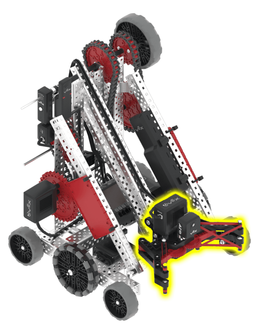

Motor de garra del robot flexible.
ClawMotor
claw_motor
Abre y cierra la garra. La posición inicial es de 467 grados (completamente cerrada); la garra está completamente abierta a 0 grados.

Motor del brazo
Levanta y baja el brazo para interactuar con los elementos del juego.

Motor de garra
Abre y cierra la garra para agarrar y soltar elementos del juego.
Bloques - Python
Sensor de visión con IA
Montado en la garra, orientado hacia adelante. Detecta objetos del juego frente a la garra para que el robot pueda orientarse de forma autónoma. Se bloquea cuando la garra sostiene un alfiler o un vaso, por lo que solo funciona cuando la garra está vacía.
