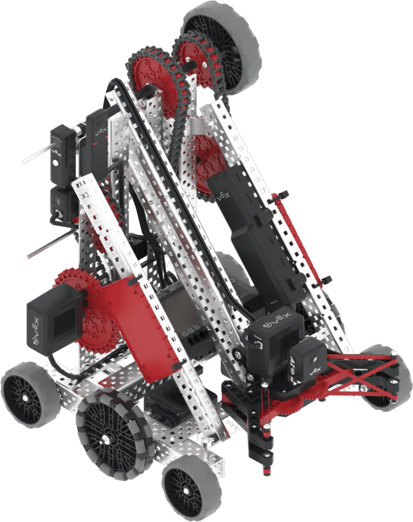

Flex is de VEX V5 Hero Bot die gebruikt wordt in de V5 26-27 Override Playground.
Robotoverzicht#
Het VEXcode VR Robot-venster met de Flex Robot.
Flex ondersteunt standaard VR-besturingselementen en sensoren zoals de traagheidssensor en de Brain Timer, met aanvullende Flex-specifieke functies die worden behandeld in Robot-specifieke blokken en Robot-specifieke Python.

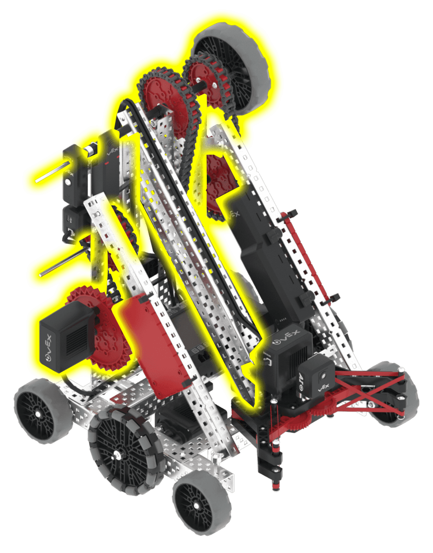

Flex robotarmmotor.
ArmMotor
arm_motor
De arm wordt omhoog en omlaag bewogen. De arm bevindt zich in de volledig omhoogstaande positie op 2000 graden; de beginpositie is 0 graden.

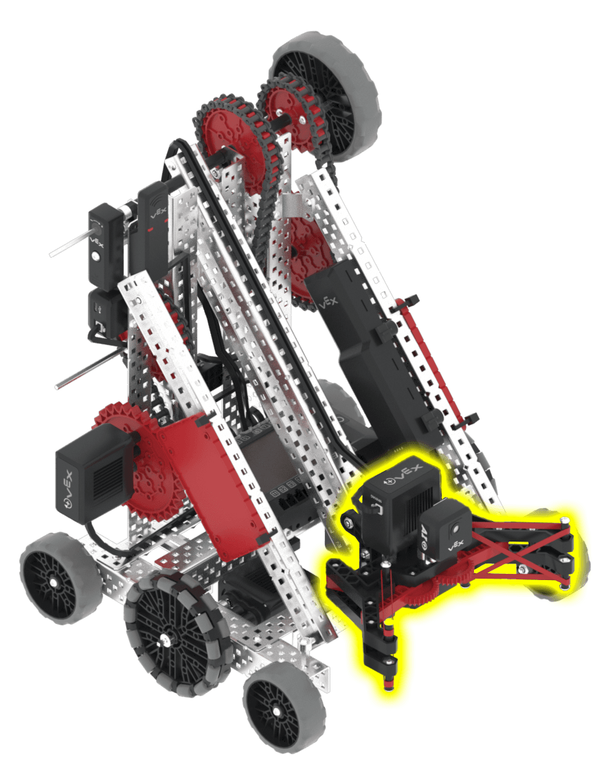

Klauwmotor
claw_motor
Opent en sluit de klauw. De beginpositie is 467 graden (volledig gesloten); de klauw is volledig open bij 0 graden.
