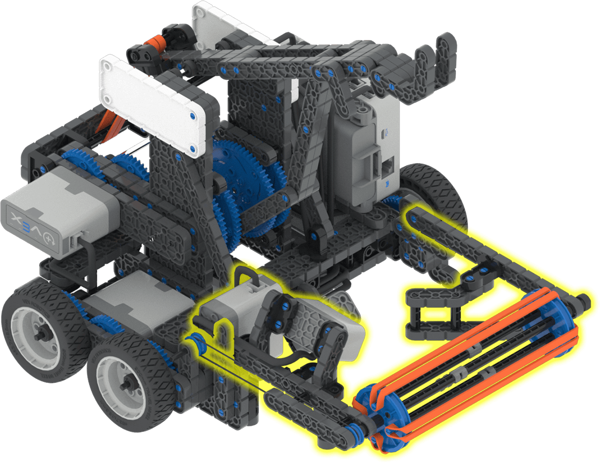

Einzugsmotor des Wurfroboters.
Einzugsmotor
intake_motor
Der Einlass ermöglicht es dem Roboter, Bälle aufzunehmen, die dann vom Katapultarm abgeschossen werden, oder die Einlassrichtung umzukehren, um die Bälle vom Einlass wegzuschleudern. Der Einlassmotor startet bei 0 Grad und nimmt einen Ball auf, wenn er sich um 180 Grad vorwärts dreht, und wirft ihn aus, wenn er sich um 180 Grad rückwärts dreht.

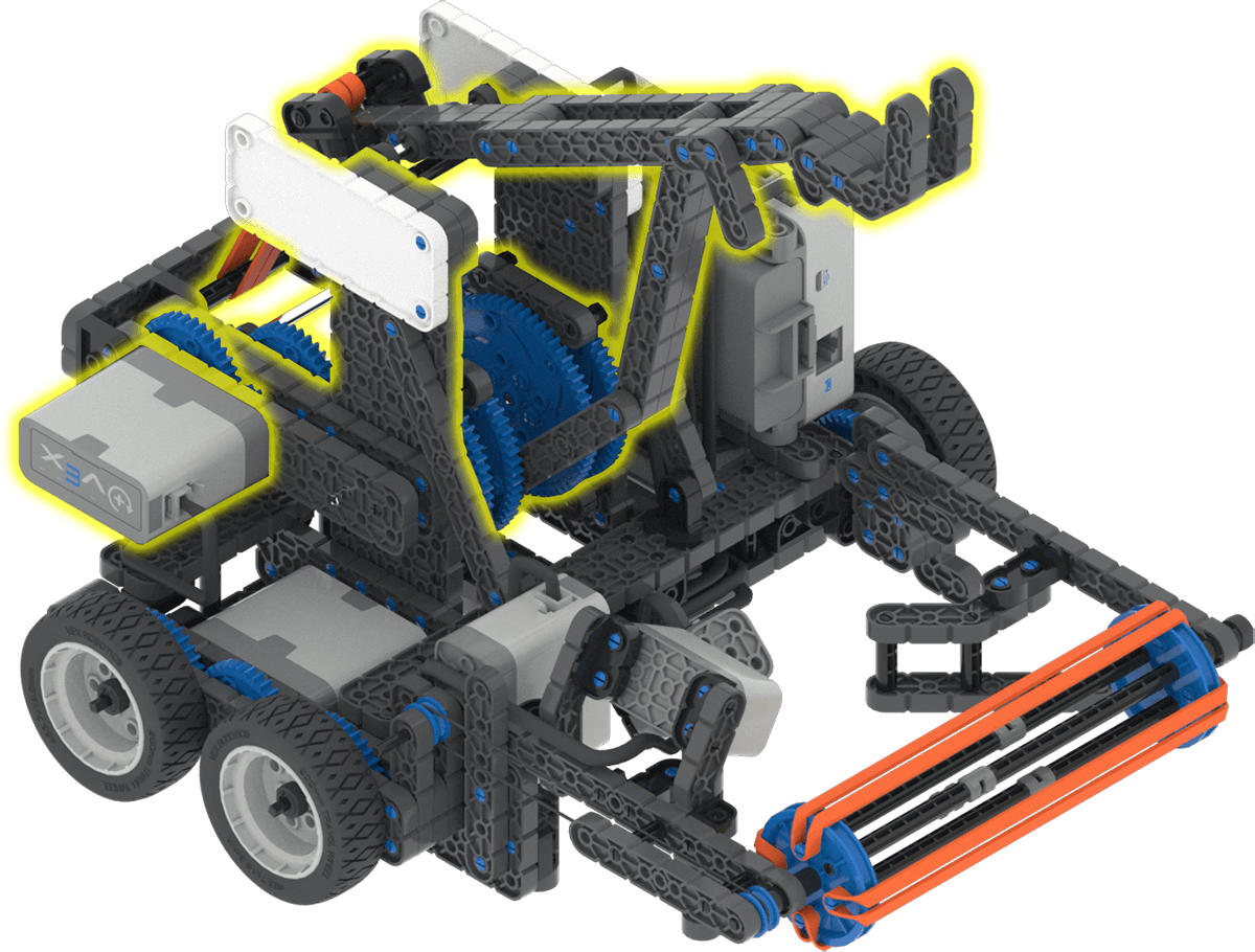

Schleuderroboter-Katapultmotor.
Katapultmotor
catapult_motor
Der Katapultmotor ermöglicht es dem Roboter, Bälle in Tore zu schießen und an der Hängestange ein Tor zu erzielen. Der Katapultmotor startet in der angehobenen Position bei 0 Grad. Der Katapultarm befindet sich bei 2600 Grad in der Horizontalen und bei 5000 Grad in der vollständig abgesenkten Position.
Spannmotor für den Katapultarm des Wurfroboters.
catapult_tension_motor
Der Spannungsmotor des Katapultarms ermöglicht es dem Roboter, Bälle unterschiedlich weit über das Spielfeld zu schleudern. Die Standardspannung ist auf 90 Grad eingestellt.
